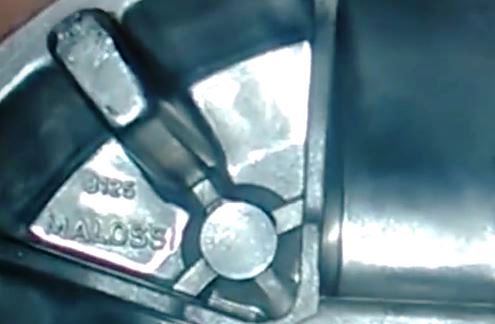

сейчас тоже установлен заводской варик, с грузами 8 гр. недоход ремня 6-7 мм до края вариатора, обороты за 8000 на полном газу. пилить его, ставить грузы тяжелее, пружину в торке менять неохота... с мультиваром было - лучше, ремень выходил на полный радиус, обороты 7000-7500, максималка на 5-7 км. больше. тем более есть возможность купить новый мультивар за 2000 руб.
похоже они действительно отличаются длиной втулки, на этом видео упорная пластина 8068, а вариатор 8125 (как у моего старого 511 3139) [youtube]pTPhLHDC6MQ[/youtube]

приобрел 5113424: вариатор 8125, втулка 37 мм, грузики 6 гр. упорная пластина 8068.
