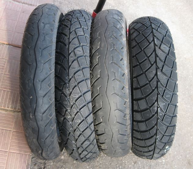

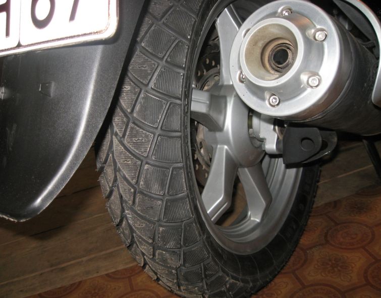

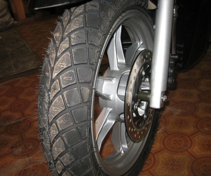

Посмотри 110х80. Хорошая всесезонная резина. Резиновая. Сам на такой езжу. Правда у меня 16'. Но рисунок такой же.
http://heidenau.ru/catalog/tyres/k-66-ms-silica
Брал себе тоже на один размер больше. На фото можешь сравнить со стоковой.

Что-то у меня огромные сомнения во внедорожных качествах этой резины *STOP*
Тебе отписали люди,которые реально ездят на этой резине каждый день.А ты посмотрел фото и *сомнения* Конечно твой транспорт не станет болотоходом,но резина-резиновая,не пластик.Видимо потому и дороже некоторых других.
А предложенная, однозначно будет себя плохо вести на сырой траве (возможно и на сухой тоже), а также после дождя по грунту.
Только там и езжу.
