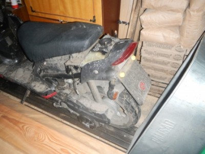

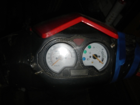

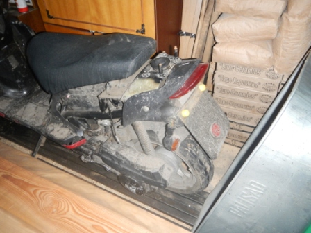

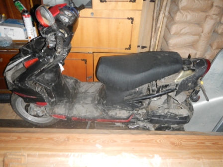

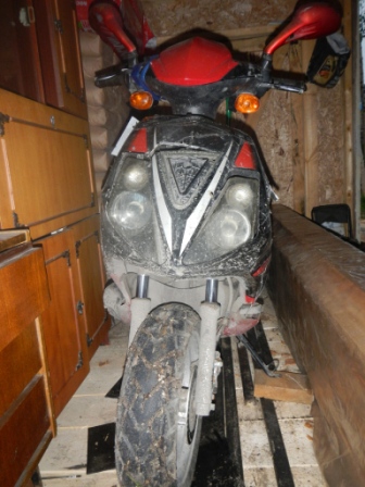

Приобрел за 5т.р. скутер, предполагаю по надписям что это BM Action T18? поправьте если не прав. Скутер у меня первый, хочу попытаться привести его в надлежащий вид, пластик весь поломан, задний отсутствует, порывшись в сети ничего не нашел к нему, наведите пжлста где купить. И по возможности где качнуть к нему мануал.

Задние боковины с огромной долей вероятности подойдут от Stels tactic 50 и другие типо Honling qt11.
Лупу к фотографиям почему не приложил? попробуй на них разобрать какая у тебя рама и какие там крепления...

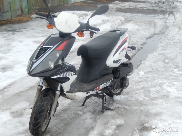

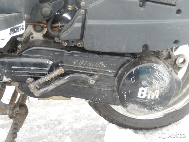

дождь льёт, будет погода ясная выкачу его из сарая и сделаю более информативные фото.

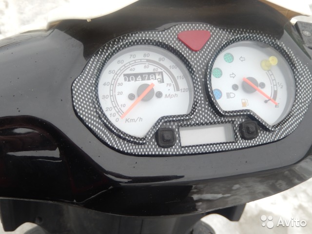

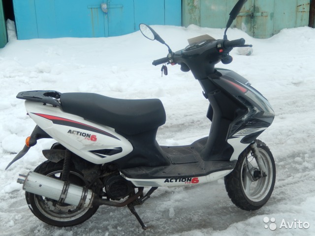

нашел фотки в сети, вот смотрите пжлста

Ну пластик весь подойдет с тактика и qt11, кроме клюва и части полика к которой клюв прикручивается, они от honling Viking (QT-11B) подойдут.
http://honlingzakaz.ru/index.php?cPath=169_151_113
Движок там 157й, глушитель можно и с полтоса поставить, ехать будет нормально.

Самый распространенный 4t китайский двигатель, копия хонды gy6.
Модель 157qmj 150сс либо 152qmi 125cc, отличаются только установленной поршневой, 52мм или 57мм.
Тут добрая треть форума забита всем подряд про эти движки, viewforum.php?f=43
Двигатель: 157 QMJ
Диаметр и ход поршня: 57мм х 57,8мм
Рабочий объем: 149,6см3
Мощность: 8,6 л.с. при 7000об.
Крутящий момент: 8Нм при 4500-6000 об.
Степень сжатия: 8.8:1
Ставится как 12 колесо, так и 13-е с низкопрофильной резиной.
Максимальная скорость в стоке 90-100км/ч

камрады! подскажите как закрепить отломленные задние поворотники? чтото ничего в голову не лезет... новые как то нехоца покупать, старые ведь целые, даже работают, только висят на проводках.
Не совсем понял вопроса, поворотники состоят из 3 основных частей, пластиковый основной корпус, резиновая ножка и в нее вставлен железный полый болт с резьбой, если болт отвалился - вклей чем по крепче, либо штифт сделай.

а хрен его знает как они ранее крепились, сейчас ВОТ висят.
