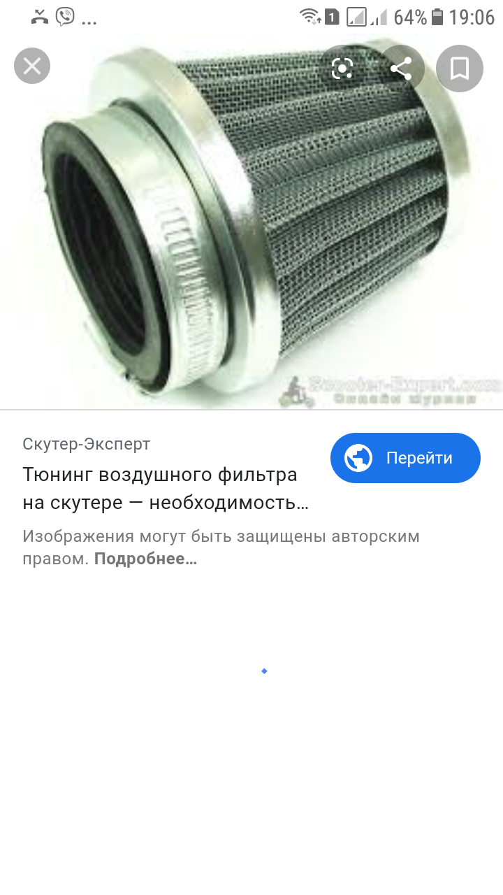

Двигатель 2т с водяным охлождением,воздушный фильтр вот такой...

Никита2994 писал(а):
полностью восстановленный в этом году двигатель, 2х сцеплением, гоночным вариатором, карбоновыми сигналами
Повеселил..., особенно сигналами.
Так какой именно движок то, что на нём написано? 1Е40 или 1Е41? может 3kj?
Так какой именно карб?
Этот фильтр я бы выбросил и поставил нормальный.
...да и вообще он какой-то не стандартный,круглый как и маленький, как фильтр у пылесоса
Это ФНС. Выкинь эту дрянь и поставь родной фильтробокс. Всё придёт в норму и двигатель целее будет.

Родного к сожалению нету,пройдусь завтра по магазинам поищу стандартный,но не знаю как правильно выбрать что бы подошёл к нему,или на 80 и 50сс нет разницы в размерах?

Фильтры не делятся на 50, 60, 70 и т.д. сс. Есть штатный, на 50 сс, его и ставь. Он обеспечит нужный состав смеси, так как сейчас у тебя воздуха много. Потребуется, конечно, регулировка карбюратора.

Пожалуйста, рад помочь. И ещё один совет: если со штатным фильтром воздуха будет мало (смесь слишком богатая, свеча чёрная), надо поставить фильтрующий элемент Респонж красный. Он пониженного сопротивления и пропустит больше воздуха, сохраняя фильтрующие свойства и входной резонанс фильтробокса. В любом случае это лучше ФНС.

Купил инструмены,разобрал скут...
Воздухан этот маленький,но по ходу сосал слишком много воздуха,так как новый я не купил,переделал немножко тот который стоит и получилось слудущее:
Заводится с первого нажатия на лапку,тяга с ходу увеличилась до 15-20 метров и при этом перестал захлёбываться,но всё равно сбрасывает обороты и потом уже постепенно набирает скорость,без резкого рывка
Разгоняться стал быстрее чем раньше и вроде как максимальная скорость увеличилась,но ехал в темноте и может по этому так показалось
