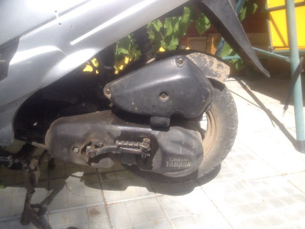

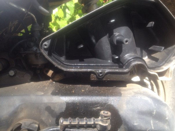

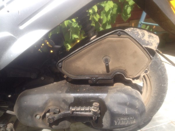

Вот фото *HELP*

Это ж 3kj двухтактный...
Маслонасос у тебя стоит справа внизу от цилиндра, он находится в нижней точке мотора, крепится 2 винтами, от него шлангочка вверх идет на карбюратор.
Если это именно масло и оно натекает за время стоянки, то к гадалке не ходи - нужно маслонасос менять.
Если подтеки появляются во время езды то лепестковый клапан под впускным коллектором стоит проверить, он не герметичен.
ПС. Воздушный фильтр грязный и не пропитан...у тебя весь мотор внутри пылью уже небось съело :-D
