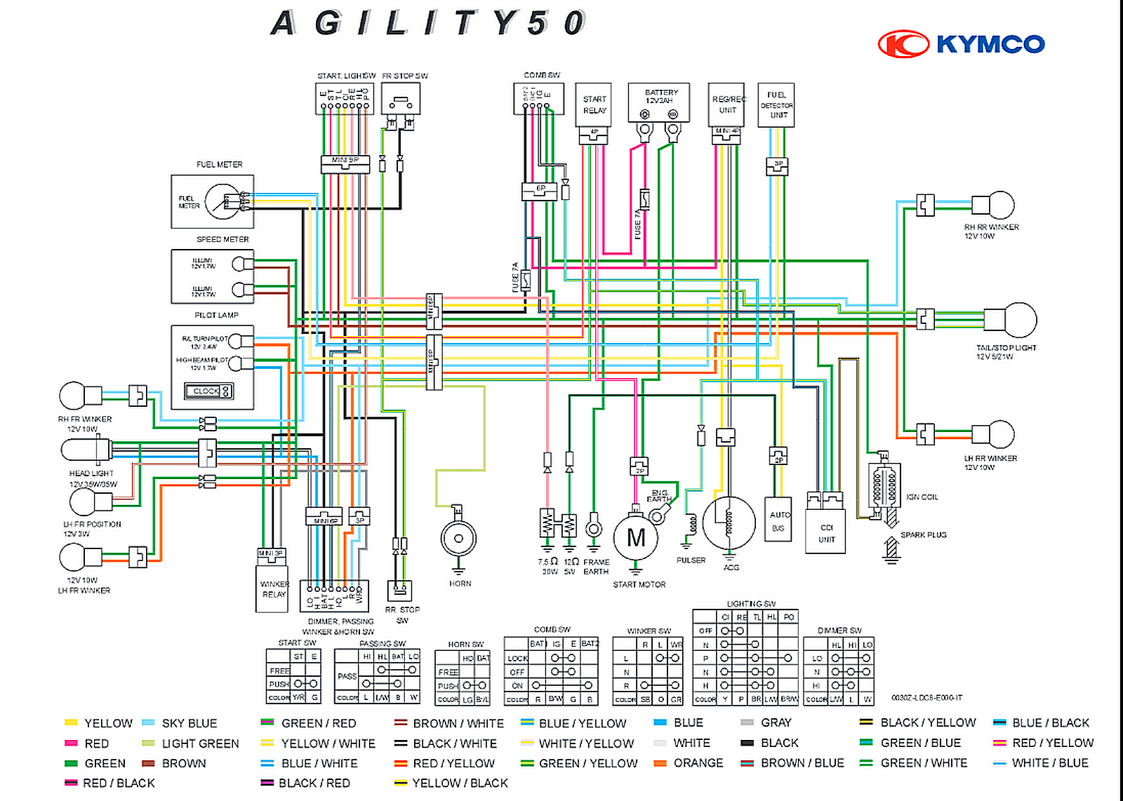

Здраствуйте.У меня перестала работать фара(габариты,ближний,дальний).Но когда нажимаю на кнопку моргания дальним светом(на левом переключателе дальнего и ближнего),дальный моргает как и должен.Проверил предохранители-все нормально.С контактами на фаре тоже все ок.Аккумулятор стоит новый.Лампа не перегоревшая.Что делать?

Andrexin, ищи обрыв. Либо в переключателе (часто бывает, плохой контакт), либо в проводке: до переключателя и после (до фары).
Вот тебе схема. Мультиметр в руки и прозвон/замер напряжения по ней.
