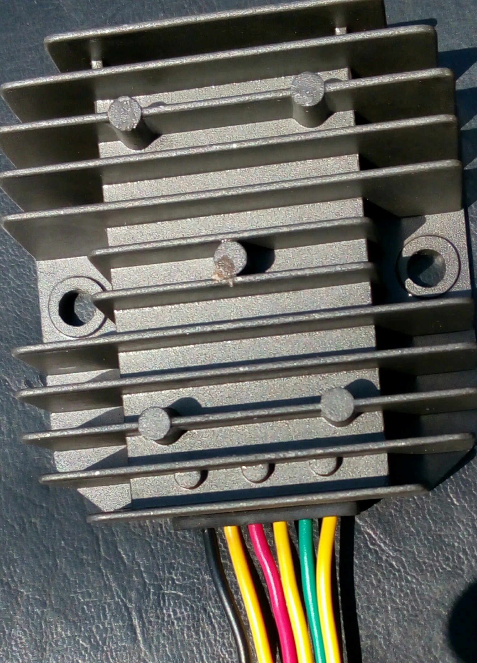

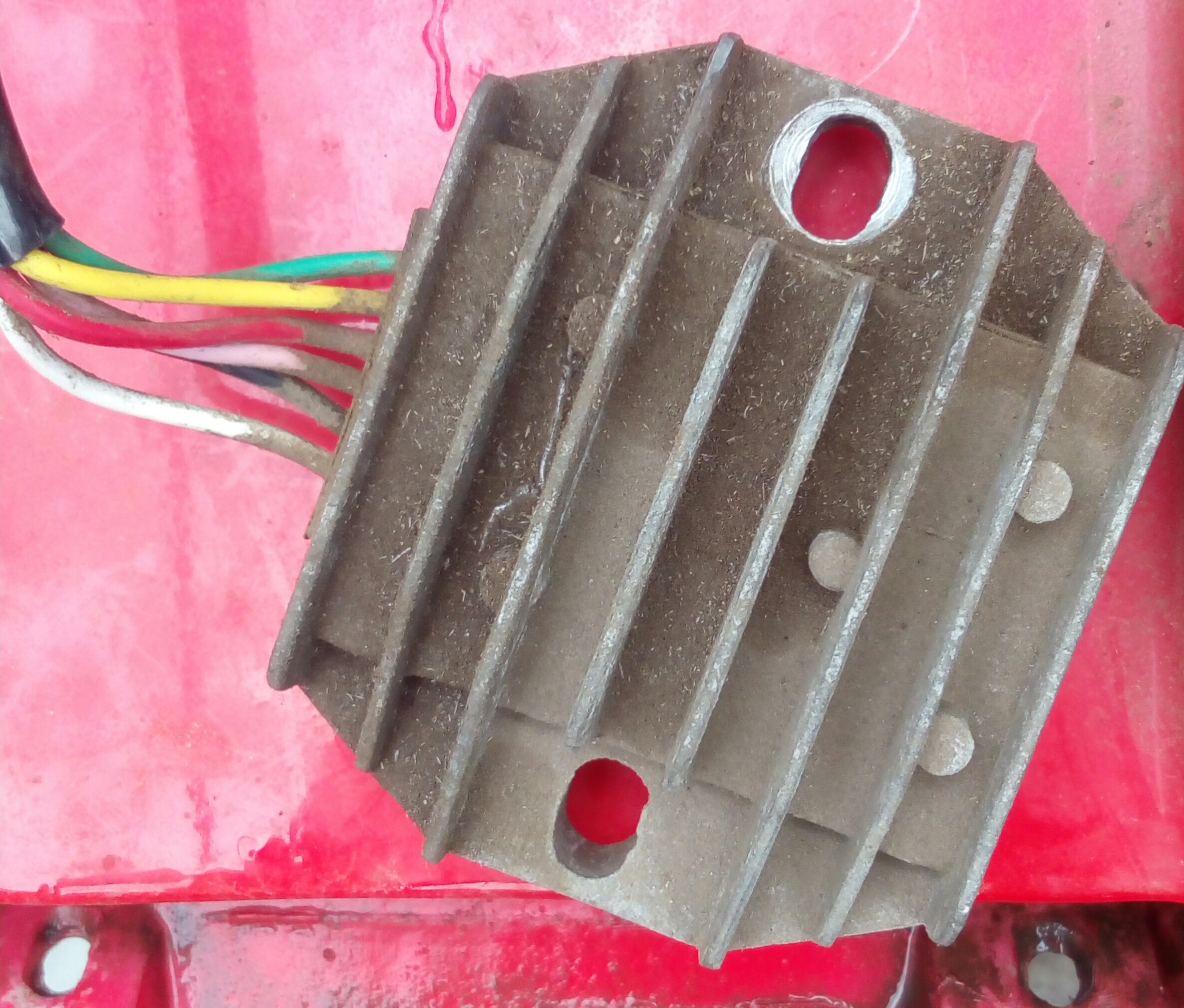

Прикупил новый реле-регулятор (старый выдавал 13-17в) 6 проводов (как у старого, только разная расцветка проводов), объясните пожалуйста какие провода куда. двигатель 150сс 157qmj

Новый трёхфазный и старый трёхфазный.
У старого к генератору идут жёлтый, белый и розовый провода, у нового три жёлтых. В любом порядке, там ток переменный как в розетке. Красный, зелёный и чёрный — одинаково в сеть постоянного напряжения.

Все получилось, спасибо.
