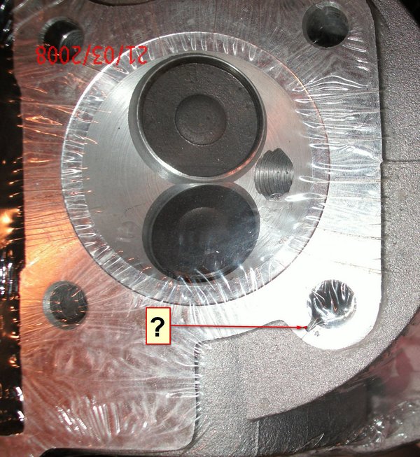

Приобрёл головку с увеличенными клапанами, однако в нашей миллионной деревней с запчастями на скутеры такой тухляк, что даже голимый китай приходится заказывать и ждать по неделе.
Вообщем проблема - на головке обнаружилась раковина.
Подскажите, не будет-ли это влиять на работу ? Не хочу возвращать головку продавцу и
пять ждать. Однако если это критично - придется. Фото прилагаю.

Kote

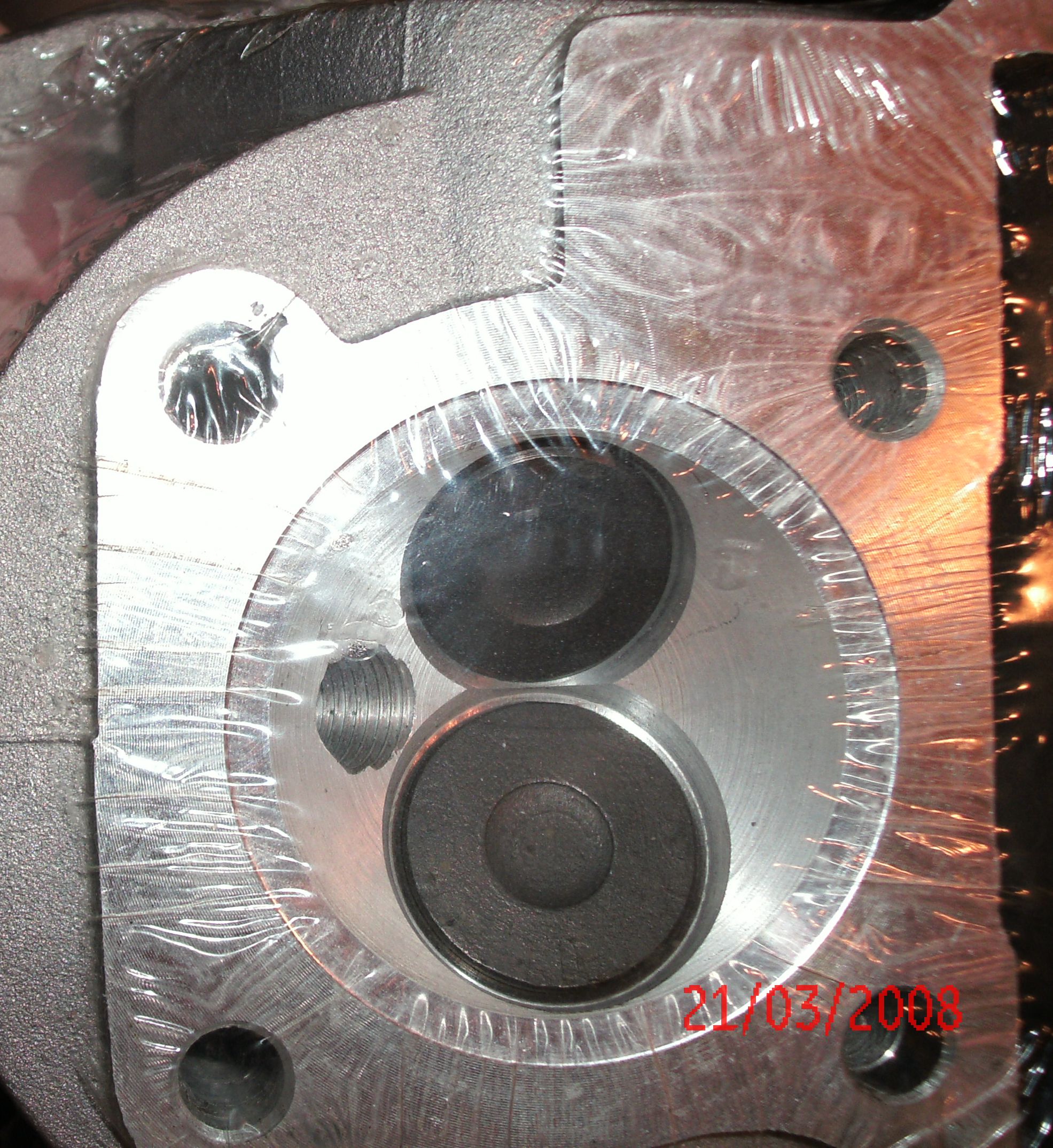

Вот это? Да ничего страшного.
Desktop_001.jpg [ 107.83 KiB | Просмотров: 2320 ]

Масло бежит по другой шпильке, так что маленькая раковина в этом месте никак не повлияет на работу, она далеко от камеры сгорания и масляного канала.

Действительно всё оказалось нормально. Поставил вместо паронитовой металлическую прокладку под голову от 47мм ЦПГ(пришлось ножницами подрезать).
Клапана прирезаны как надо, притёр и всё ОК. Зпилил немного патрубок и прокладку карба.
ИТОГ - приход есть ~+5 км\ч, мотор стал мягче работать.
