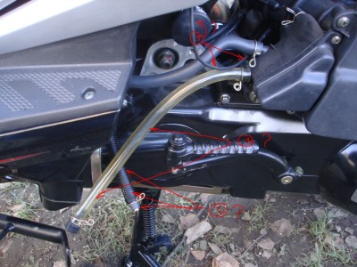

Всех приветствую! Есть вопрос.
Скутер привезли в заводской коробке, пришлось самому собирать частично разобранный агрегат. Опыта по эксплуатации нет, всё вижу в первый раз.
Над зоной воздушного фильтра или воздухозаборника заметил болтающиеся заглушенные трубки. Какое их назначение?
Может их надо подсоединять куда, я не знаю. Рядом ещё висит провод с колпачком, то же не знаю зачем... Подскажите.

Черный шланг который выше должен идти с крышки головки цилиндра, с сапуна.
Прозрачная трубка снизу служит для сбора масла или конденсата, чтобы фильтр картерных газов не переполнялся, у меня он сухой всегда был летом.
Черная шлангочка в самом низу служит скорее всего для слива бензина с поплавковой камеры карбюратора.
И таки да, мотор у тебя 158qmj, запчастей на него очень мало и найти их трудно, потому береги его своевременным ТО и сменой расходников.

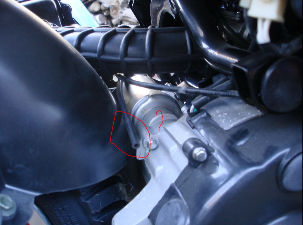

трубки так и должны болтаться?
Двигатель 158qmj мощный? в чём разница двигателей вортексов?
Вот с другой стороны фото, там то же трубка торчит...
ч.JPG [ 86.26 KiB | Просмотров: 3894 ]

Откуда я знаю от чего она идет...
Движок такой же как и 157 но слегка модернизированный, ни одна запчасть от 157 туда не подходит без напильника :-D

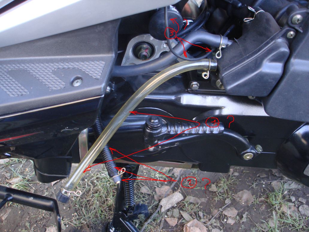

Которая с цифрой 1 - Бензин уже написал, с цифрой 2, в пружине - для слива с поплавковой камеры, этот шланг постоянно под бензином, обычно он заткнут фигней с болтом-затычкой и эта фигня ставится под болт крышки вариатора, а у тебя тут более простой конструктив, кетайцы на болте сэкономили.
Со шлангом №3 надо разбираться, идет откуда-то сверху и обрывается, нехорошо это.... подозреваю что от вакуумного крана он отскочил. А может от тройника, или от карба, или от фильтра. Хорошо бы унитаз снять да посмотреть, для ясности.

Benzin5413, Dj@gger, спасибо. Да, надо снимать "унитаз", иначе не понятно.
До весны пока оставлю так.
