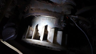

всем привет. подскажите пожалуйста, которая из этих меток является Т? что вообще значит Т и F и для чего нужны другие метки?

F - зажигание.
Т - ВМТ.
Про другие метки спроси у китайца, который их сделал.

переформулирую вопрос. какая конкретно из черточек на фото является Т? напротив какой черточки ставить чтобы было ок?

| TF |
Слева Т, справа F.
Не факт что у тебя будет совпадать реальная вмт с меткой, так что проверь сначала.
Главное это положение поршня, а не чего там на генераторе совмещено :-D

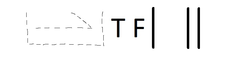

Benzin5413, дело в том что левее Т это не метка, это относится к рисунку направления вращения, вот на фото изобразил всю картину. это явно не метка.
насчет ставить по поршню - в ВМТ он находится не в одной точке, так ведь? а в каком-то диапазоне углов, точно не угадаешь плюсминус, а по меткам 100%

у меня только одна версия разгадки этого китайского ребуса. первая риска справа от F это вмт, вторая зажигание, третья раннее зажигание
