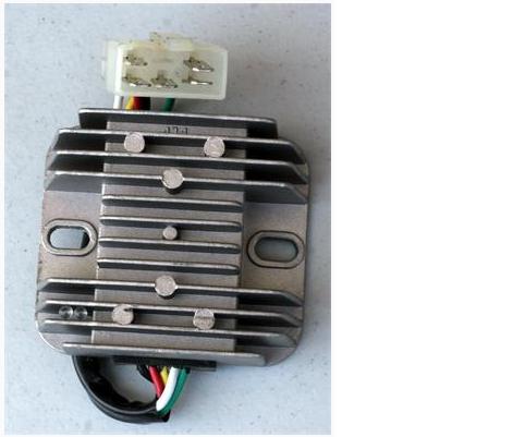

хочу подключить стандартное РР от китайских 4т, но они идут на 4 контакта (+акб, земля, и 2провода обмотки)
по схеме 5 провод идет на реле света (на сколько я понял по схеме)
 Заголовок сообщения: Re: Как подключить РН Kymco Super 8 50-125
СообщениеДобавлено: 17 Feb 2016, 17:53
Из того что понял, маленькое с китайских полтинников тебе не подойдет, нужно ставить рн для 150сс большое, с 4-я контактами (старое) или с 5-ю контактами.
рр.JPG [ 22.11 KiB | Просмотров: 5864 ]
Переделывается легко, красный провод соединяем с черным, в любом удобном месте.

вот такую я вчера поставил соединил черный-черный, красный-красный, зеленый-зеленый, желтый-желтый, белый-розовый. два последних я так понял с обмотки... в сети на холостых примерно 15 вольт, при оборотах до 17 доходит... или на этом реле соединить красный с черным?
заметил при холостых после старта мотора, пропадает питание на 1 сек несколько раз потом все работает но нету нормального тока
п.с. соеденитель (фишка) 1в1 подходит на 5 контактов
СообщениеДобавлено: 18 Feb 2016, 11:44
Куда на схеме твой черный идет, я так и не понял. Черный на реле - сенсе, а проще, питание схемы регулирования, без него будет завышенное напряжение. Попробуй черный скутера не подключать, а черный реле соединить с красным, проверь напряжение, не более 14,5-14,8 должно быть на оборотах выше хх.
И опять розовый провод :) , здесь на форуме показывали поддельное реле с розовым проводом, где внутри рн стоял диод на красном и розовом, а желтый с желтым просто содинялись, это колхозная схема, самоделка от безысходности, но китайцы такое делают, которая только подсаживает и выпрямляет напряжение генератора, но ничего не регулирует.

Вот схема 150сс однофазного генератора, на ней установлен РН 5 контактный, у меня такая же схема но с 4 контактами.
download/file.php?id=3968&mode=view
Подключается проще некуда, 2 провода силовой катушки на вход РН, 2 провода + и -, если есть 5й контакт это сенс он подключается толи на массу толи на +.
Вон выше фотка 5 контактного РН, Твой желтый и розовый с генератора подключается к белому и желтому на РН, красный + зеленый -, черный сенс, куда его я точно не знаю, не сталкивался, но например тут несколько вариантов есть.
viewtopic.php?t=16342
На первой схеме он подключен к +.
Если РН 4 контакта то с сенсом проблем нет, его там физически нету :-D
