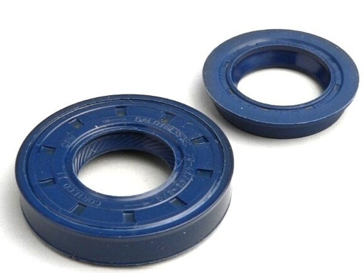

Сам интересуюсь какой размер сальников коленвала на STELS Alpha 50 BENELLI, у него чинарелли и какой размер на минарелли? какие отличия в сальниках?

Нет отличий, сальники подходят на все 3каджи и минарелли. Продаются обычно комплектом.
Левый, кат. № 15213G02F000 1.2х20х42х8мм, правый, кат.№ 26215G02F000 1.2х20х30\33,5х6мм.
http://scootermag.ru/product/salniki-dvigatelja-3kj-komplekt-2t-1e40qmb-yamaha-jog/ Не чета не очень похожи, вот такие стоят
234-730-2.jpg [ 107.49 KiB | Просмотров: 2712 ]
