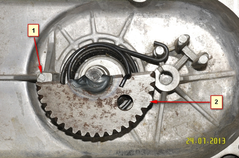

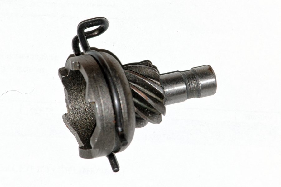

Если имеются в виду шлицы,а сектор длинный или короткий?Есть 55мм и 47 мм.
005.JPG [ 162.9 KiB | Просмотров: 8496 ]

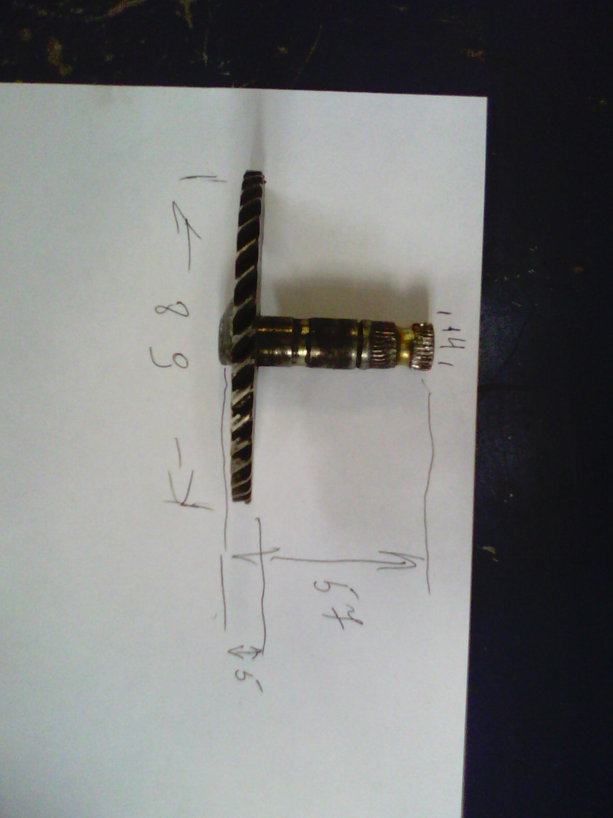

Как измерить сектор нарисуйте. В магазинах бывает 55 и 70. Я так понял у меня 55. Но так и не понял
От куда этот размер.

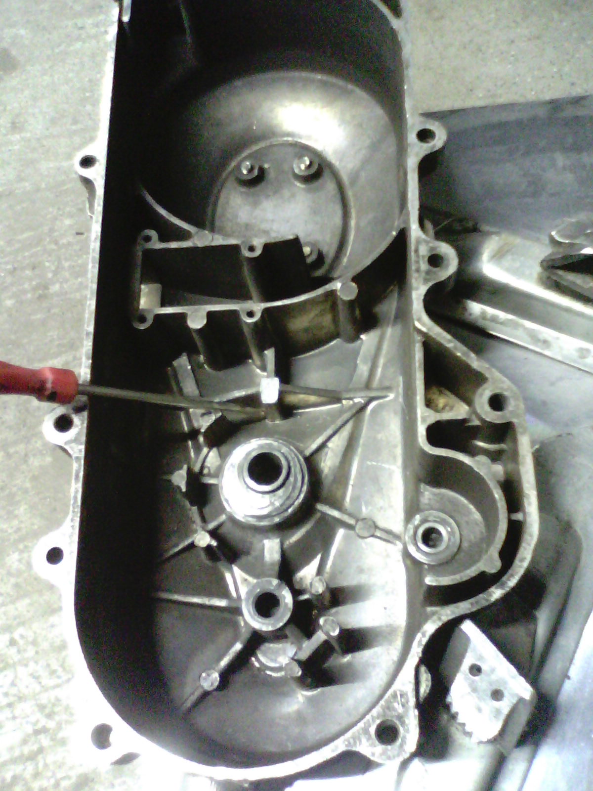

Вот размеры. Отверткой показано что сломано.
IMG_20160401_082041.jpg [ 291.6 KiB | Просмотров: 8466 ]
IMG_20160401_082622.jpg [ 157.97 KiB | Просмотров: 8466 ]

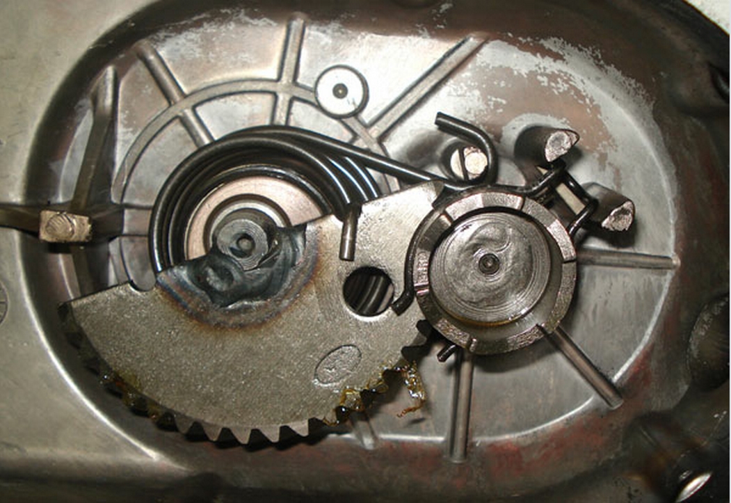

-1-.jpg [ 353.86 KiB | Просмотров: 8452 ]
zicmund
То, что у тебя сломано (1)- упор (ограничитель). Походу ни на что влиять не должен, если только не пытаться запускать двиг ,,по кругу,, - как автозаводилкой. На секторе два завареных зуба (2), и они не дадут раскрутится пружине. На второй фоте вся беда в сборе.

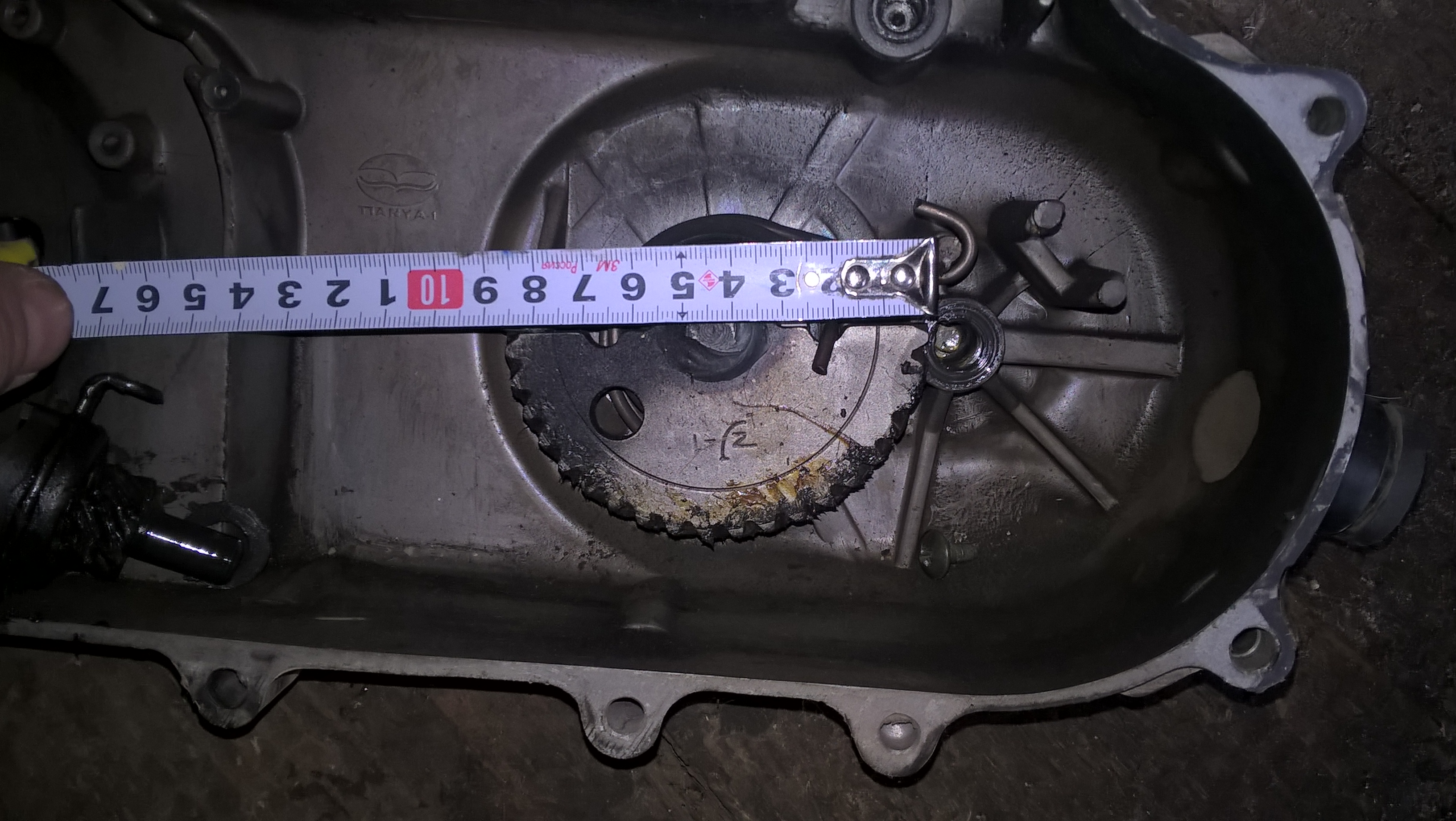

Короче то расстояние ,что у тебя 89мм ,на моем секторе 85мм , 19 зубьев ,из них 2 заварены.При этом стоит храповик на 8 зубьев.Отломанный упор вредить не будет если особо не пытаться провернуть по кругу.Чтоб сектор дошел до упора надо очень постараться.

Чуть не обманул ,целых 20 зубьев два заварены
WP_20160401_14_36_25_Pro.jpg [ 1.49 MiB | Просмотров: 8418 ]

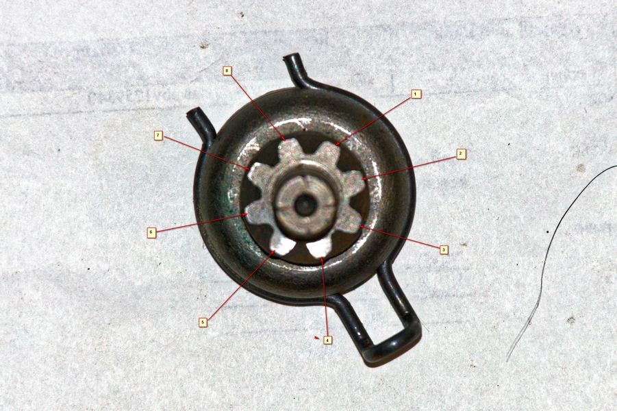

Desktop_002.jpg [ 266.34 KiB | Просмотров: 8394 ]
Эти зубья?
Desktop_004.jpg [ 470.65 KiB | Просмотров: 8394 ]
