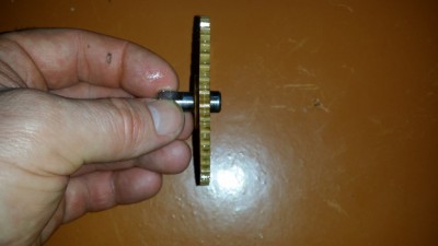

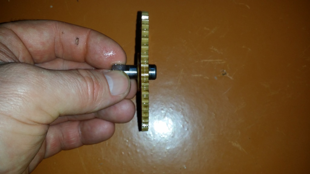

139 QMB, потек правый сальник - замена. При разборке обнаружилась такая картина: шестерня масло насоса несколько деформировалась. Сколов-трещин визуально не видно.
Понятно, нужно менять, но такую только из Китая заказывать. Достаточно долго по времени. Думаю оставить ее до следующей замены масла. Насколько критична такая деформация?

Сколько проехала данная шестеренка у тебя в моторе и как давно был сильный перегрев? Я бы не рисковал так и купил новую, у вас разве нет в городе запчастей для 139? на рынке поищи для начала.

Что то понять не могу ,это одна и та же шестерня?смущает цвет на средней фотографии.если трещин ,сколов нет воткни ее на место и покрути за коленвал,посмотри все ли зубья нормально входят в зацепление и на много ли гуляет.если не много,в пределах 1-2 мм то и фиг с ней.Ни одной ,чтоб идеально ровно ходила не видел.А так запчасть вроде не дефицитная.

15 000 км. В целом критических перегревов, прихватов не должно было быть. Температура масла в картере по достаточно точному установленному в него датчику Stage6 не превышала на пике в жару 110С.
Фото одной шестерни сделаны 1 и 3 со вспышкой и 2 на солнце. Цвет наверное, что среднее между 1 и 2 фото.
Полностью прокрутил ее - зацепление норм, гуляет вроде не сильно. Эту шестерню что-то не легко оказалось найти везде стандартные без вала. на Али придется заказывать... Буду надеяться, что отходит благополучно до следующей замены масла. Двиг сейчас собрал, проехал 10 км сальник правый новый (тьфу-тьфу-тьфу) похоже работает нормально.

У меня такой маслонасос стоял на хонлинге,если не ошибаюсь у тебя и шестерня привода маслонасоса на коленвалу не стандартная , 22 зуба вместо 16.Налетал на это при замене коленвала.По идее должна такая шестерня быть в http://honlingzakaz.ru
