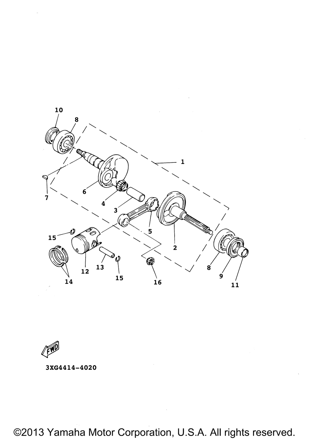

Доброго всем дня!
Ребят, никак не могу найти размеры втулки коленвала, которая находится между сальником и обгонной муфтой. Поставили обгонную муфту без нее, сожгли нафиг. Моя втулка где то потерялась. Хороший токарь рядом, хочу заказать т.к. в магазинах вещь редкая и размеров не нагуглил. Пока вместо нее подложили шайбы, что бы примерно попасть в размер и муфта не терлась о шестерню. Деталь № 11 на картинке. Спасибо за содействие и информацию! )

Ты же понимаешь я надеюсь зачем там нужна эта проставка?
Замерь на своем моторе нужную ее длину, ну или если не умеешь то шайбами подкладывай пока обгонка не перестанет задевать за проставочную шайбу за игольчатым подшипником +0.5-0.7мм запасу, но запас должен быть небольшой и от ограничительного уса крышки промежуточного вала стартера, такой чтобы в собранном состоянии зубчатая часть обгонной муфты имела свободный осевой ход между ограничительной шайбой и ограничительным усом в 0.7-1мм где то.
ПС. Ограничительный ус гнуть не пытайся, он сразу сломается.
Я пальцами прикинул по памяти и замерил толщину штангеном, вышло около 13-14мм, но лучше сделай по уму как я выше написал.

Спасибо за развернутый ответ.
Я шайбами на валу набрал такую толщину, что бы часть обгонной муфты которая с подпружиненными роликами была на 1мм примерно от большой шестерни, которая удерживается ограничительным усом. Вариатор собран в таком виде. Скутер при этом нормально подхватывает и уверенно разгоняется, электро и кик стартер работают штатно. Наверно замеряю толщину всех набранных шайб и закажу токарю втулку такой длинны. Диаметр вала известен. Странно, что параметры этой детали вообще нигде не гуглятся, и в магазине ее нет.
"13-14мм" очень похоже кстати :)
Вообще конечно можно все и так оставить, жужик то работает, но хочется что бы все по феншуй. Двигатель заново собран, родной только алюминий остался и задний редуктор, а вот втулка эта куда то потрачена.

11- деталь на вашем чертеже
Втулка проставочная коленвала 16х21х13.6мм, сталь.На счет купить незнаю,но любой токарь изготовит.

О дружище! Огромное спасибо! *DRINK* Размеры ушли в заказ. *YAHOO* *THUMBS UP*
