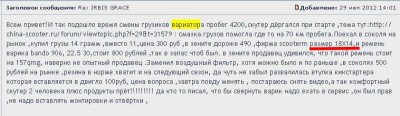

Это про Ирбис Грейс, но двигатель тот же и скутер тоже с большими колесами.
Вариатор так называемый "большой", под вал 17мм (у обычного 15мм).
