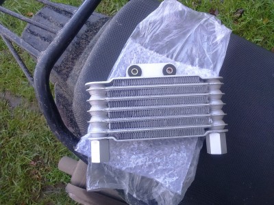

всем здорова, приобрел радиатор от irbis"a rzr 170, для постройки системы масляного охлаждения на моторе 157qmj, столкнулся с такой проблемой что ни где нет штуцеров в продаже ни в городе ни в интернет магазинах, шланги есть, штуцеров нету!! :004
методом подбора тоже неудачно *HELP*
может кто то подбирал и знает от чего подойдет

токарей в городе тоже нет ?

Зачем токаря? резьбу замерь, купи винты подходящие в любом хозмаге, просверли в них 2 отверстия и готово.
Я конечно не видел, но предпологаю что винты там ровно такие же как в тормозной системе, м10x1.25

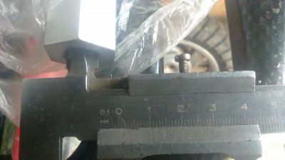

Benzin5413 я конечно не специалист, но по моему тут М12 на 1.25 , шаг мерил давно, по этому не утверждаю

нашел я штуцер, в одном из магазинов по грузовым авто, м12 тока с шагом 1.5, почему то в начале он на пару мм закручивался легко а потом туговато, ну не суть, сейчас он плотно стоит на своем месте.
а второй штуцер нашелся в гараже, тоже м12 тока с шагом резьбы 1.25....этот закрутился идеально :008 надеюсь на будущее пригодится кому то данная инфа, чтоб не было ошибок при покупке комплектующих
