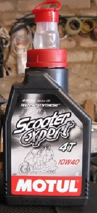

В принципе можно поизгаляться и не снимая поршень. Но снять поршень - секундное дело когда всё уже снято.
aleks8988 писал(а):
масло ХАДО
А нормального скутерного масла нет в продаже?
Я бы посоветовал прежде чем что-то менять/разбирать - залить нормальную полусинтетику 10W40 согласно мануала. Например, такое, как на фото.
Снимок.JPG [ 27.4 KiB | Просмотров: 5690 ]
