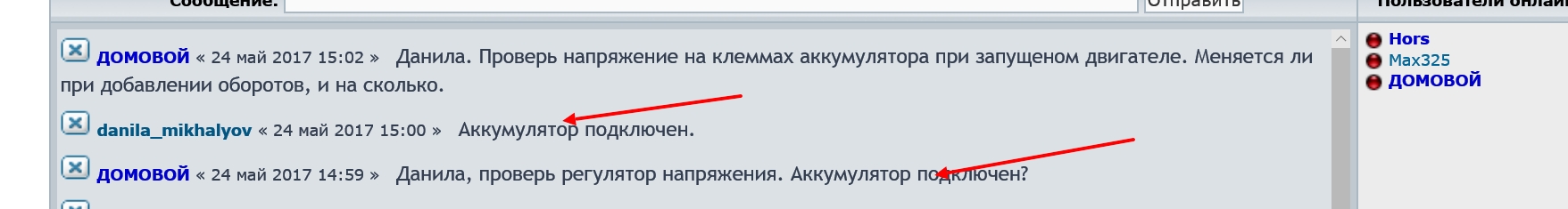

Но вначале тут.
01.jpg [ 162.7 KiB | Просмотров: 5601 ]

Какой смысл? Аккумулятор новый. Электро-стартер работает. Это указывает на исправность акб?
