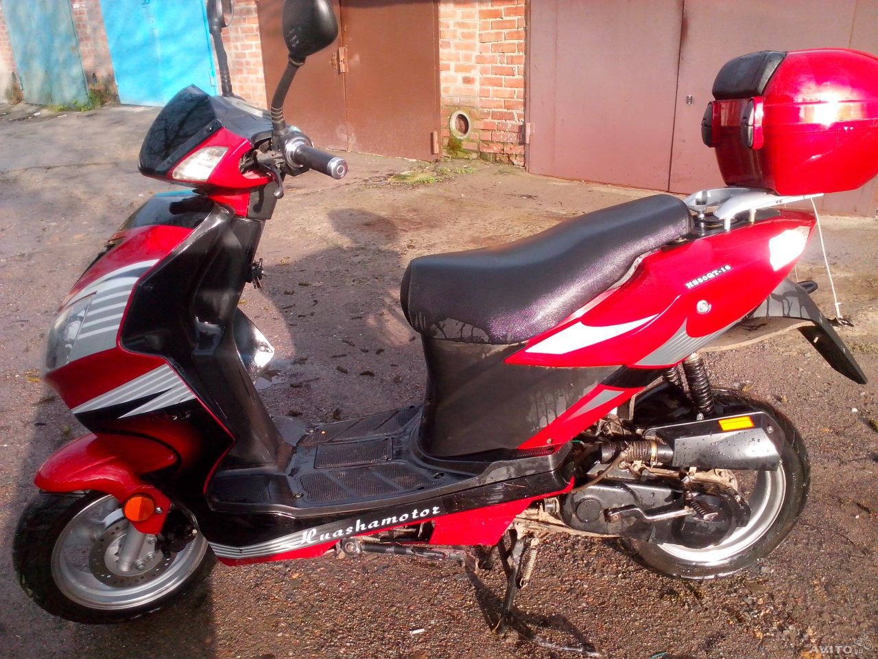

Вот хуяша.
793482325.jpg [ 420.5 KiB | Просмотров: 5126 ]
Скатали бурку из крутого Сивки.

Да с виду обычный 139qmb с "длинным" вариатором и ремнем 728х18 (729х17,7)

А клон чего это, я пластик на него ищу, на какой искать?
Хотя нос похож на Leike LK50QT-17.
