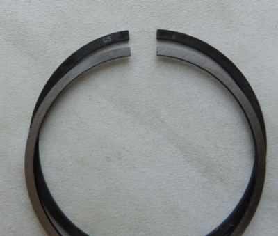

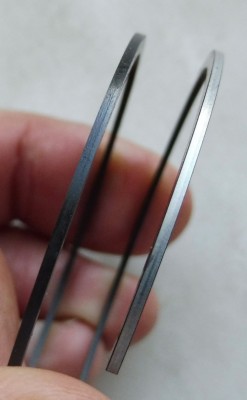

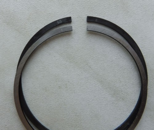

Купил поршневую CHAR MO, а у неё компрессионные кольца одинаковые по форме.
Какое ставить сверху, чёрное или белое.
Фото прилагается.

Буквы всегда сверху. Белое, затем черное. Развести стыки.

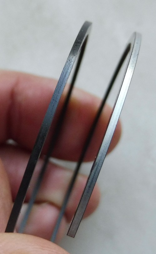

А у других одно со скруглёнными гранями, а тут все прямые.
Зачем тогда скруглённое нужно?
На мотоциклах все ровные.

у каких "других", ты о чем?
