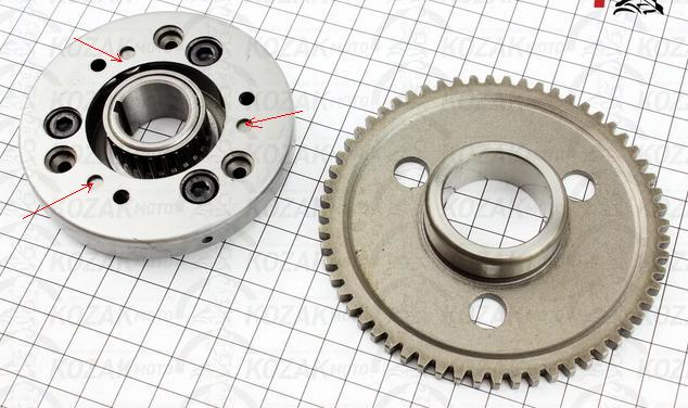

Ребята всем доброго времени суток сегодня ехал на мопеде(ратон фиерик) 150сс и вдруг он заглох я его начал заводить со стартера он его крутит но очень легко и сам мопед не заводиться думал что ремень но нет он целый а такое чувство что стартер зацепиться не может за что-либо? что может быть СРОЧНО

Есть в двигателе такая деталька бендикс стартера, у нее там есть железные ролики которые выдвигаются и цепляют саму муфту с шестеренками, они могли с точится и уже не цеплять сам механизм. Там где красные стрелочки.. Это как вариант, может что еще.. А что лапка отсутствует, думали не пригодится.. Стоит это все хозяйство в районе генератора, и еще там гайка с левой резьбой, поэтому не накосячьте.
