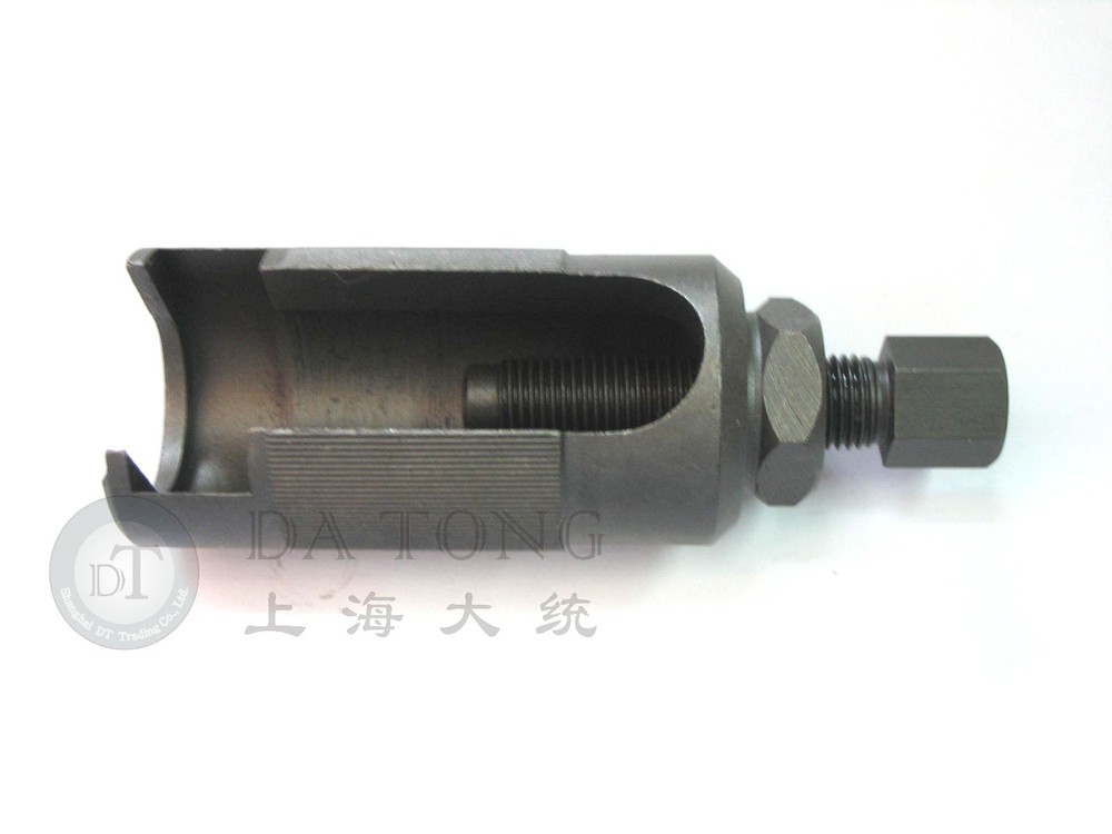

хочу заказать у токаря такой съемник у токаря если у кого есть размеры скиньте пожалуйста так как в инете не могу найти(заранее СПАСИБО тем кто поможет )
WJ-125cc-Timing-Gear-Remover-Tool-For-Most-Chinese-Motocycles-QJ-Keeway-Kymco-WY-150cc-Scooter.jpg
WJ-125cc-Timing-Gear-Remover-Tool-For-Most-Chinese-Motocycles-QJ-Keeway-Kymco-WY-150cc-Scooter.jpg [ 57.95 KiB | Просмотров: 2718 ]

А что вы им снимать собрались? ума не приложу.
Шестерню кик стартера с коленвала? снимается легко с применением ВД, нагрева, зубила и молотка.
Заливается ВД, минут через 5 можно постучать через зубило уперев его в зуб шестерни под углом молотком, не сильно, но хлестко.
Если сразу не вышло, нагревается горелкой газовой градусов до 70-80, снова ВД и снова зубило и молоток.

Не надо размеры...надо видеть что снимать ...обрезок подходящей трубы...болт и гайка...ну и сварочный аппарат.и болгарка.. Нет там ..токарных работ...
Ну или купи трёх лапчатый сьемник..универсальный ....лапки можно проволокой обмотать...чтоб не сьесжали...подогреть тоже можно...по мере необходимости...промышленным феном...
