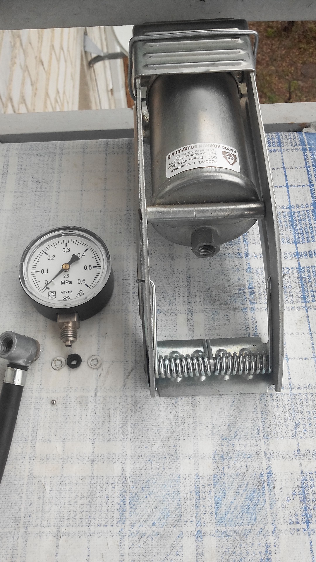

насос.jpg [ 823.6 KiB | Просмотров: 7093 ]
Перестал качать ножной насос развалился обратный клапан, что есть -на фото какой детали не хватает ?Кто разбирал/собирал?
 Заголовок сообщения: Re: Простой обратный клапан для насоса из подручных средств.
СообщениеДобавлено: 17 Dec 2018, 21:02
https://www.youtube.com/watch?v=VQRGA5FEfqs
Вот смотри. Примерно так и нужно действовать.
