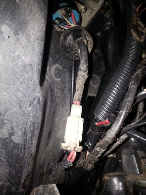

Всем привет, скутер Stels Leader 4т не работает электрика и скутер заводится без ключа в замке зажигания, и к тому же не глушится, проблема появилась из-за отключенной сигнализации, все провода от нее удалили из проводки, теперь не знаю что куда подключить. На замок зажигания приходит всего 2 провода красный и красно-белый.

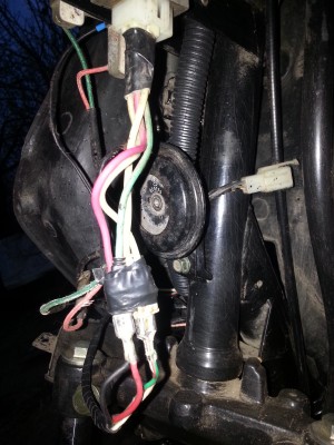

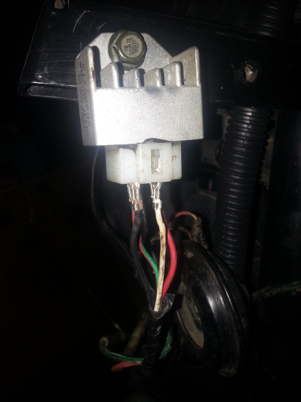

Я уже все схемы пересмотрел, но все равно ничего не могу понять, там все рабочее, просто что-то подключено не так, а от сигналки уже ничего не осталось, даже разъема. Добавил фото замка, так же фото реле регулятора, подключен он не так как в схемах, но при этом когда стояла сигнализация все работало.

...ничего не осталось, даже разьёма... значит штатного разъёма под сигналку не было (или выкусили?)
реле регулятор не как на схемах - вот тут и проверять в первую очередь.
Какой цвет там к какому прикручен. Из фото не совсем понятно

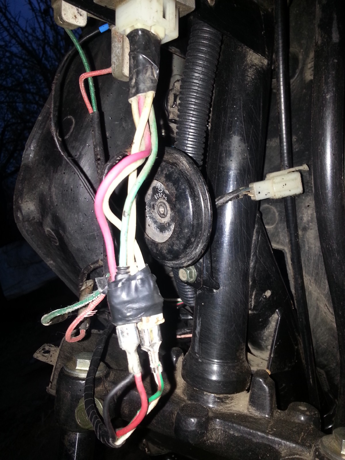

aShHqqhjp3Y.jpg [ 226.89 KiB | Просмотров: 6850 ]
Samovar Вот убрал все сопли что бы было лучше видно, именно так все было подключено когда стояла сигнализация (разъем срезали и все провода с косы).
Значит читай темы про отключение сигнализации и соединяй соответствующие провода.

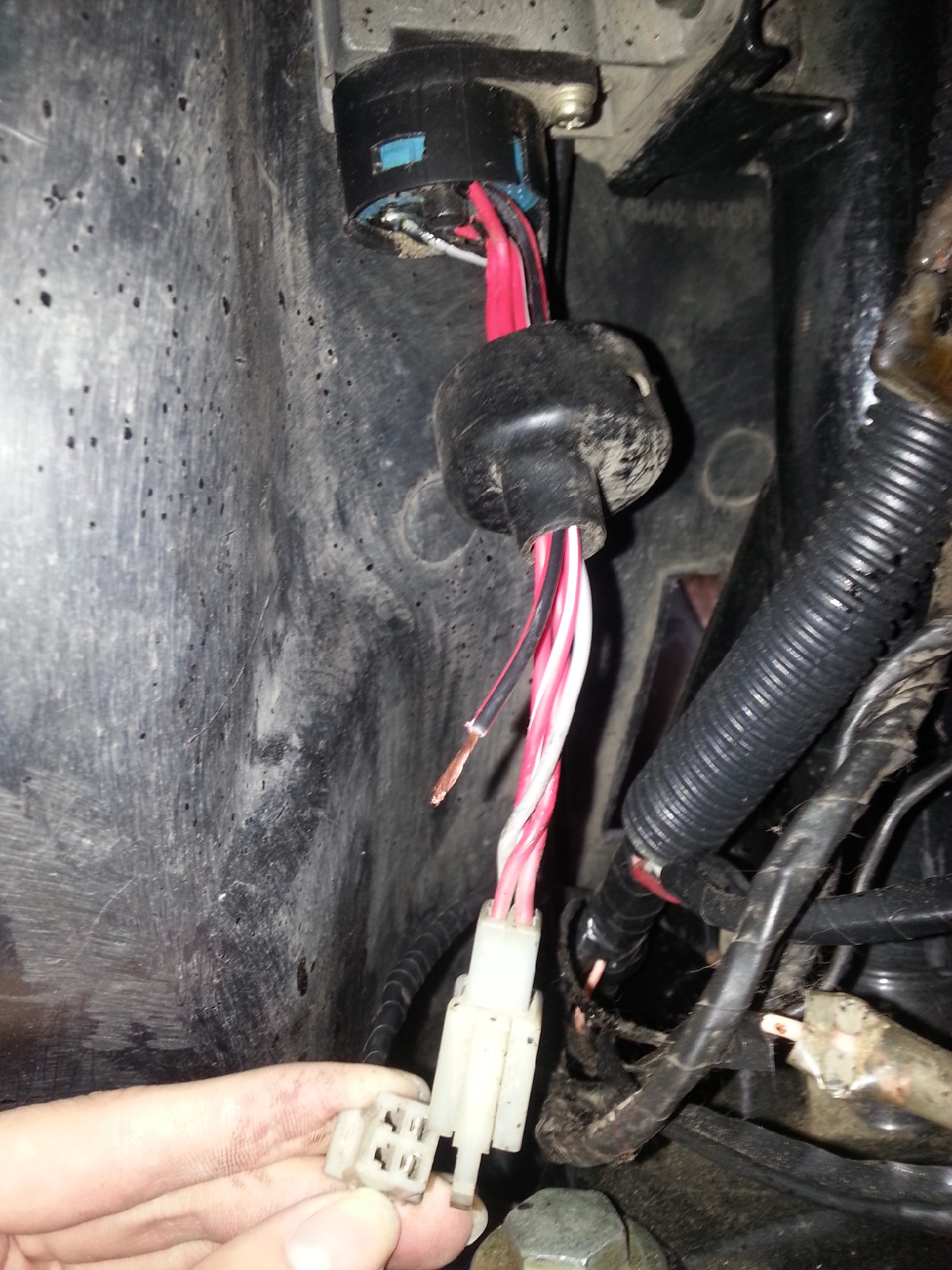

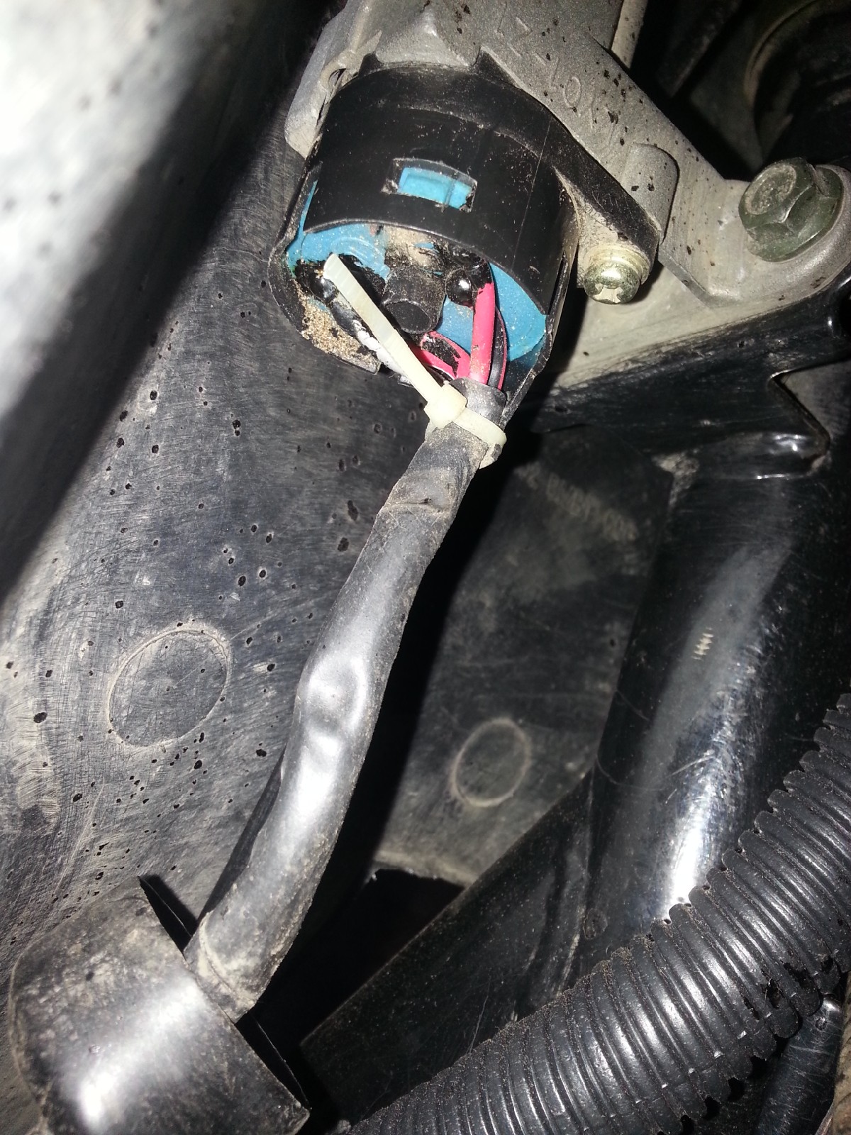

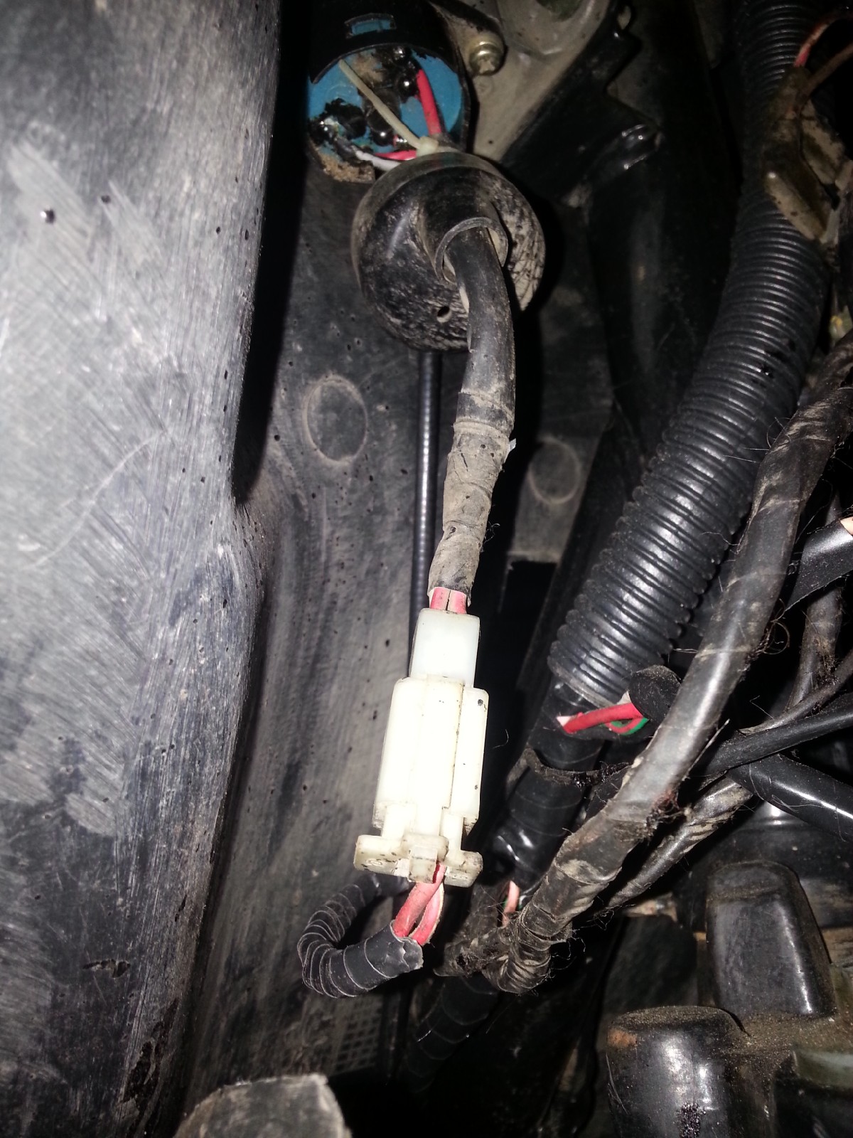

Ребят, от замка выходит пять проводов, но к нему приходит всего 2 красный и красно-белый, каких еще не хватает и откуда они должны идти?
swq9FFpVFKw.jpg [ 394.14 KiB | Просмотров: 6756 ]
Прежде чем что либо отключать/подключать необходимо знать к каким последствиям это приведет, и как это сделать при минимальных затратах. При откл. сигналки в разъем ставится перемычка, и всё. Давать советы по картинкам (фото), ориентируясь только на цвет проводов - дико. Ведь неизвестно откуда они пришли. Покажи схему, тогда многое станет ясно.

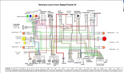

Смотрим твою схему.
Скриншот 08-04-2019 183655.jpg [ 342.8 KiB | Просмотров: 6738 ]
 Заголовок сообщения: Re: Не работает электрика
СообщениеДобавлено: 08 Apr 2019, 18:59
Жирный черный - минус (масса) он же жиденький на мелкие лампочки. Красный плюс. Зелененький на сигналку (бывшую). Скорее всего он и глушит двиг от замка. Буду дальше смотреть. Блин, скоро дальтоником стану.... а мож и уже.
