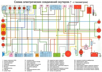

Что куда подключать не подскажите?

Электросхему мото в студию и описание фары.

Нуу, у меня снята штатная фара, и хочу присоеденить фару, там где стояла штатная фара немогу найти плюс-минус, на фишке три провода.

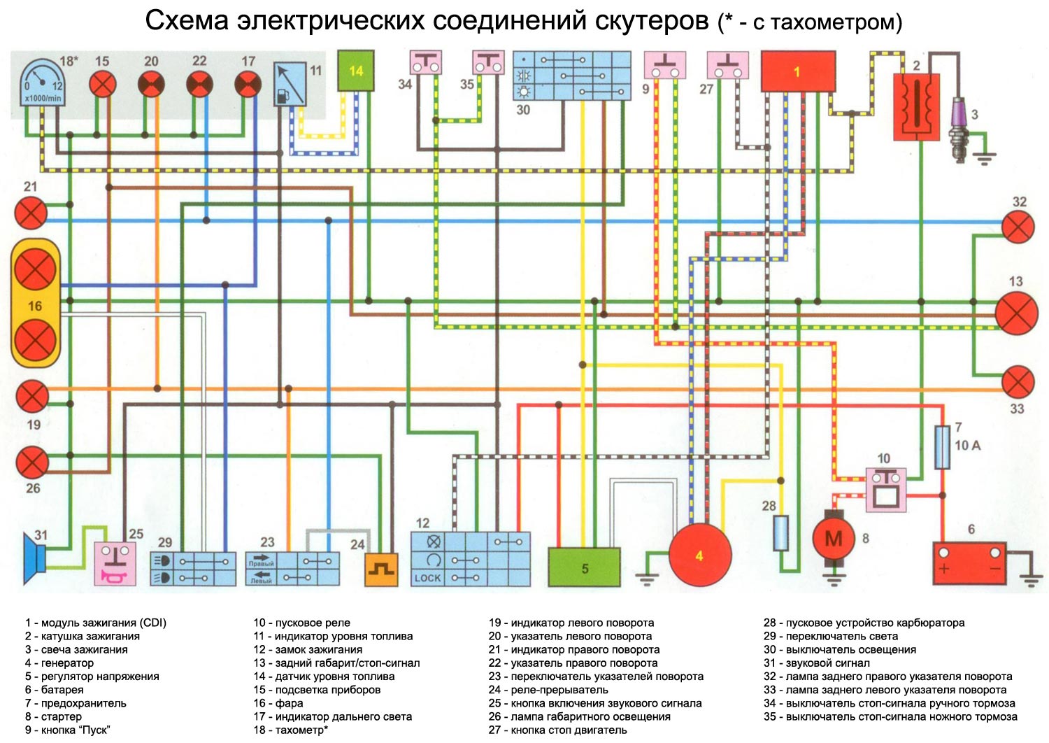

Vlad1206 писал(а):
там где стояла штатная фара не могу найти плюс-минус, на фишке три провода.
Вот же трагедия... Под № 16 на схеме обозначена фара, к ней идут три провода, дальний/ближний и масса (обычно зеленый).
