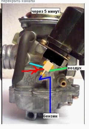

2. начитавшись , насмотревшись про обогатитель, возникли вопросы. просторы говорят, что канал должен перекрываться резиночкой (моя красная стрелка). у меня же до резиночки дело не доходит. канал перекрывает игла (своим конусом). это правильно?
свеча черная с копотью.

После продолжительной езды и у меня обороты повышаются, но если включить фары то они снижаются. Свеча черная с копотью это мало воздуха, может фильтр плохо воздух пропускает? С завода стандартные настройки качество смеси обычно идут 2-2,5 оборота. Закручиваешь винт до конца, и откручиваешь на 2,5. Если завести скутер то с начало он работает на повышенных оборотах и колесо крутится, через минуту с небольшим канал перекрывается и он работает стабильно. А насколько много он завышает обороты? Кстати, лишний бензин может подавать и вакуумный бензонасос, через впускной патрубок.
Не правильно.

ну и что мне делать? иглу точить или отверстие куда она входит рассверливать?
Купить стандартный обогатитель.
сам лох (я). чуть надавил на иголочку и она опустилась на место. почистил, вроде в норме.
должен ли агрегат отзываться на закрытие этой "дырдочки" (моя красная стрелочка) при прогретом моторе?
нет не должен, при исправном обогатителе и правильной его настройке, в прогретом состоянии канал закрыт.
+20 на улице, заводится "с пол пинка", но кана перекрывается через минуту. если подвыкрутить клапан, начинаеи подсасывать в канал, хотя на работу мотора на слух не сказывается. оставить поджатым?
