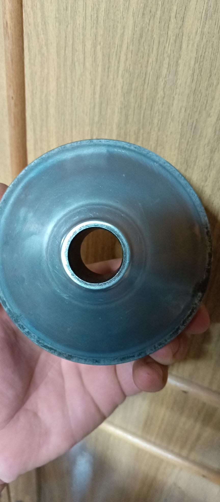

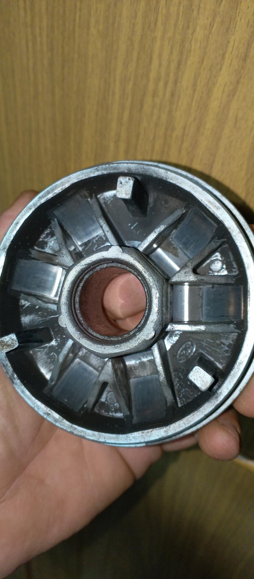

Всем здравствуйте проехал сегодня на скуте на максимальной скорости мин 2, в какой-то момент появился скрежет металла со стороны вариатора, и скутер перестал набирать обороты,остановился, даю газ ближе к среднему потихоньку поехал, скрежет пропал. Так доехал до дома км 2 никаких посторонних шумов не было. Снял крышку, а в ней алюминиевая пудра, ответная щека вариатора терла о крышку. Снимаю вариатор, гайка была зажата,а на щеке все шлицы стерлись. Как такое могло произойти не пойму. Если бы гайка вариатора была бе закручена то еще понятно. Но она была затянута. P.S.Только у меня фото не добавляются?

GXΩВтулка стандартная стоит,честно сказать щеки вариатора уставшие, двигатель разобран сейчас,придётся рисковать, собирать все обратно и наблюдать *DONT_KNOW* Решил перестраховаться, показал токарю коленвал в районе шлицов биение 7 соток.В районе сальника итого меньше. :)

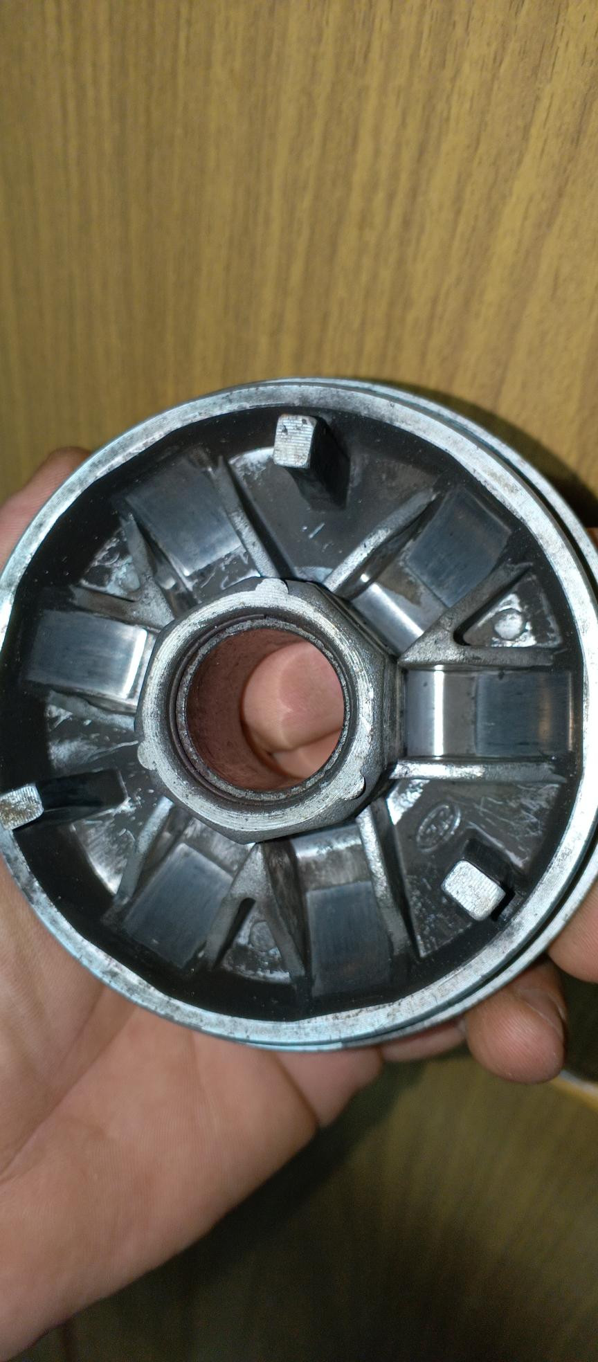

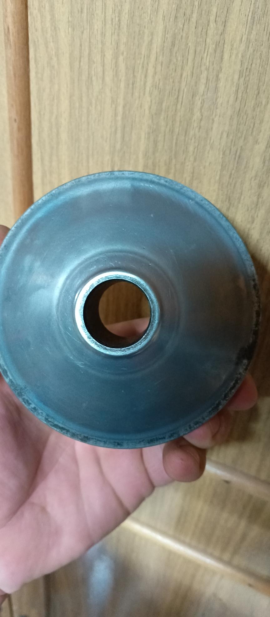

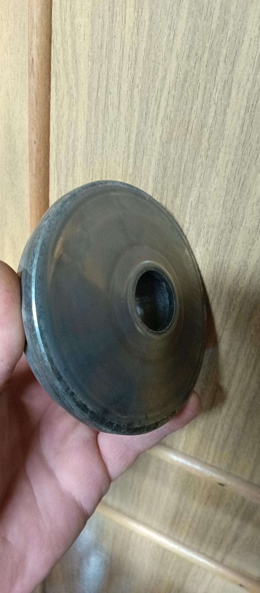

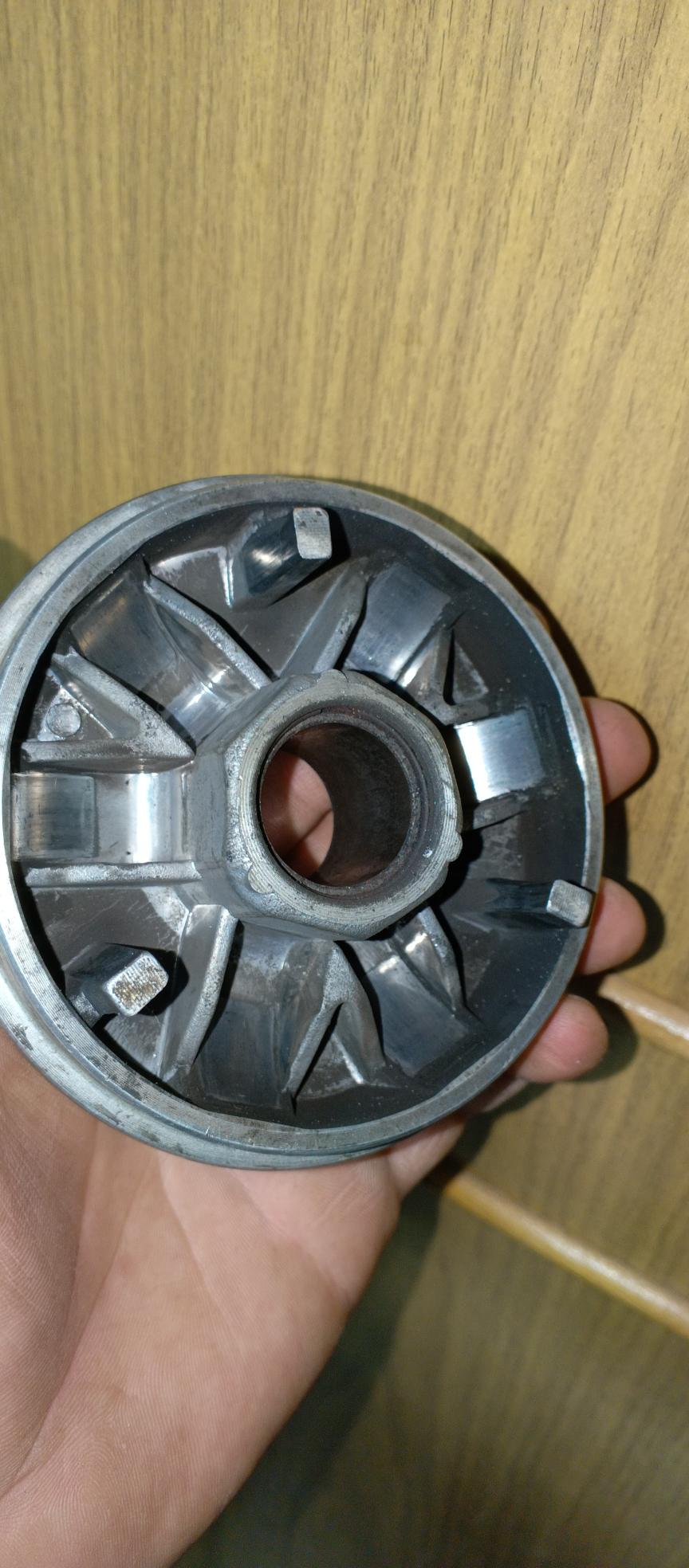

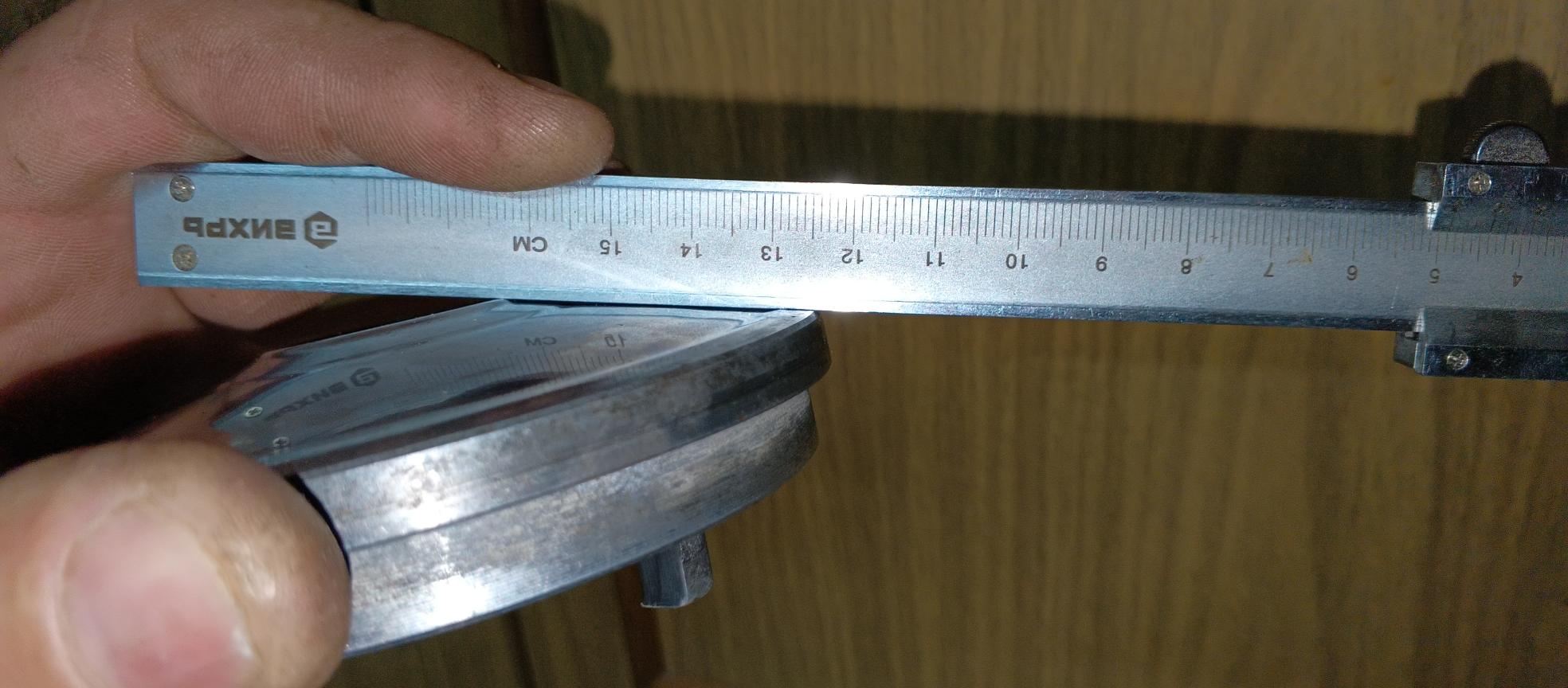

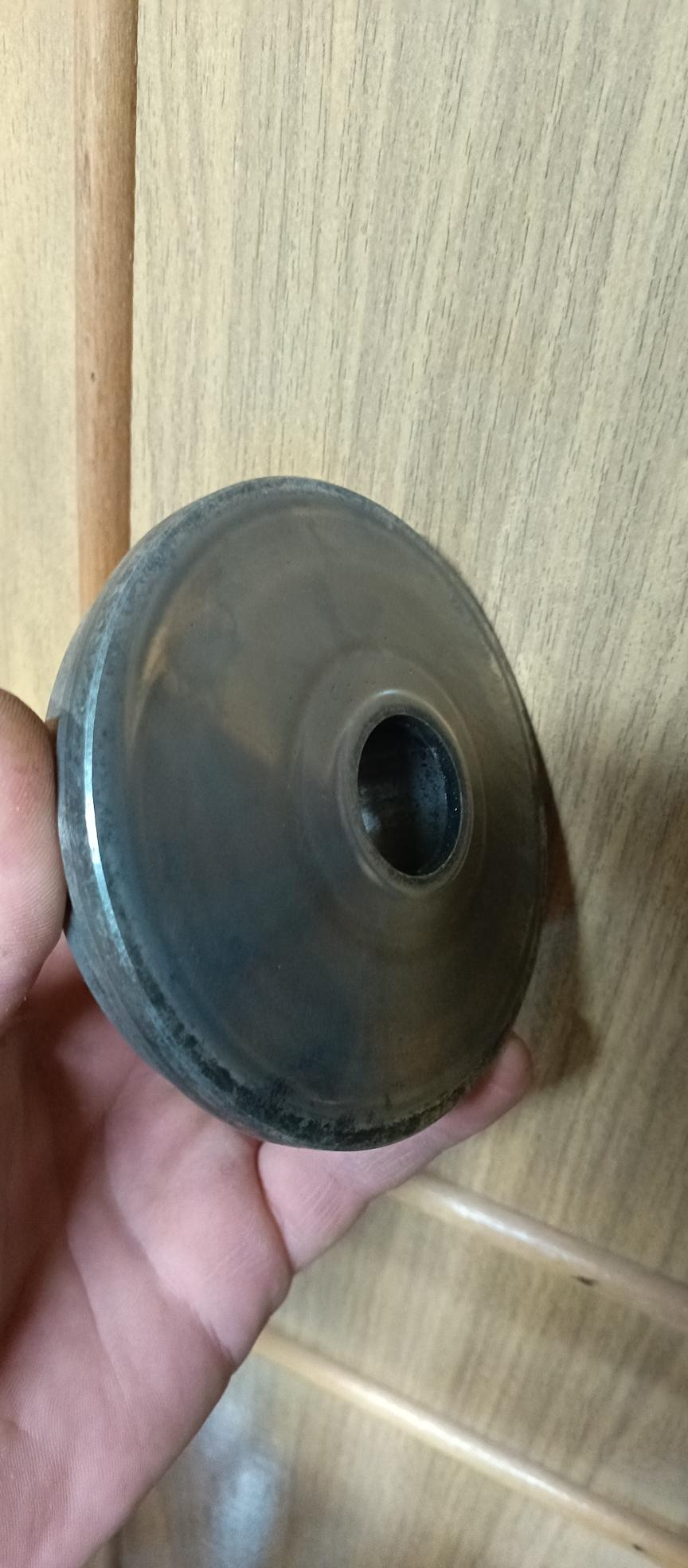

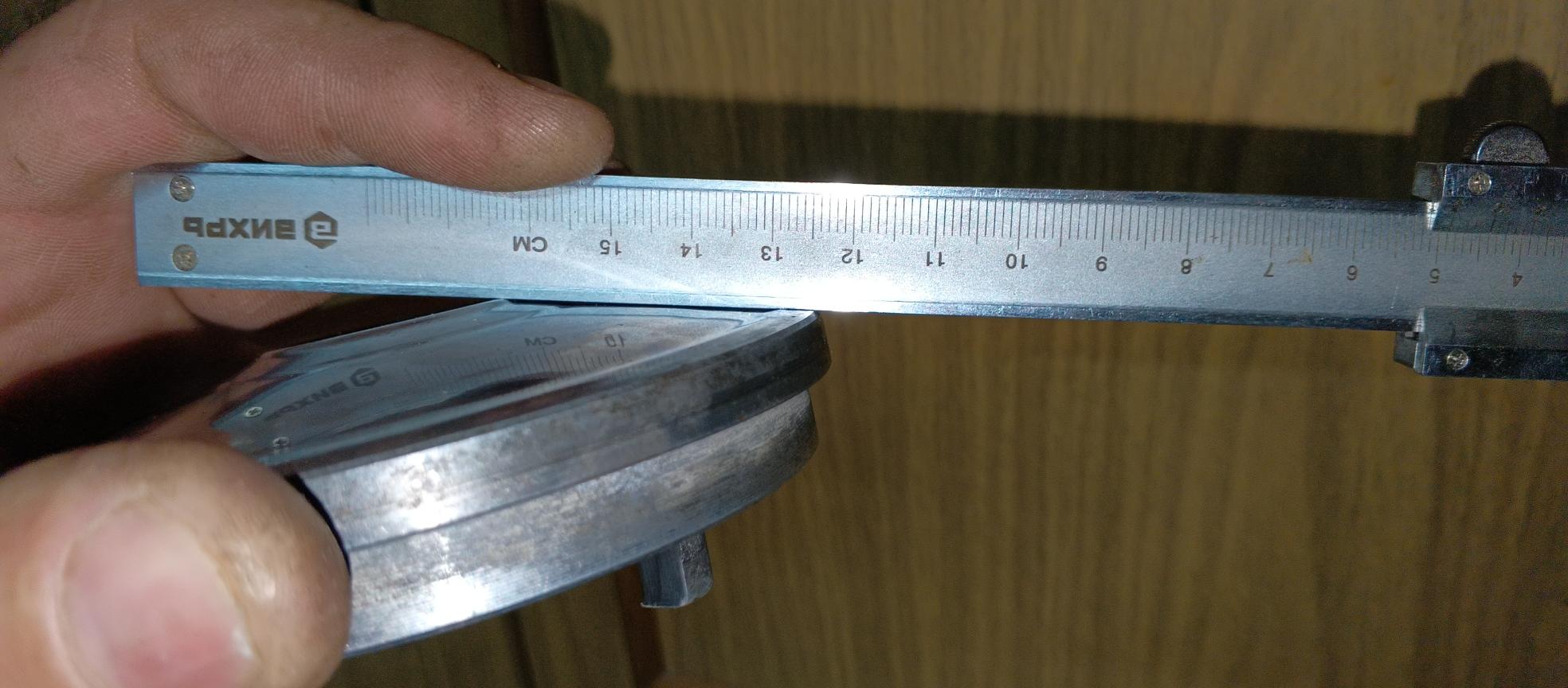

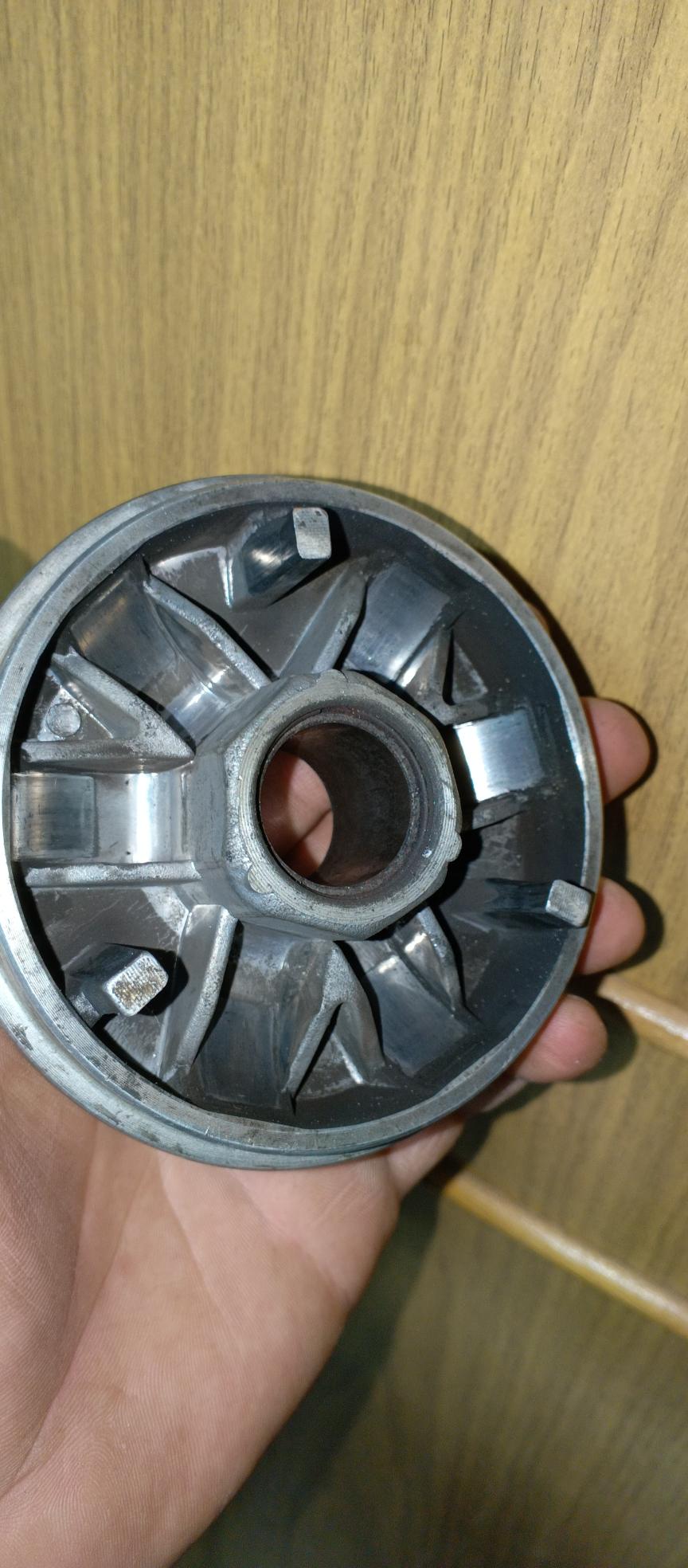

К сожалению чуда не произошло, собрал двигатель из под сальника коленвала пошло масло :'( Эх бля, опять разбирать :(Подскажите вариатор под замену?

По варику, дорожки роликов визуально целые, если жалко 800рублей, то можно напильником спилить внешний бортик и убрать переход у центра.
