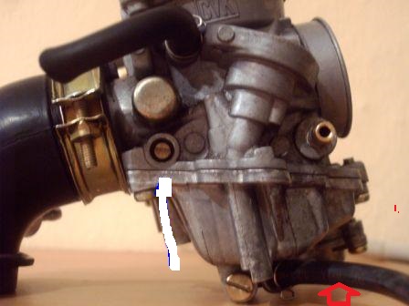

Подскажите чайнику. Купил б/у скутер, карб CVK , шланг снизу отсутствовал.Перекопал кучу форумов нигде не нашел куда подключить второй конец шланга, подскажите кто знает.
скутер RACER 50(80) 139QMB.

Это сливной шланг с карбюратора, опускается вниз и имеет обычно заглушку.

не имеет обычно заглушки ибо еще и является переливом с поплавковой

А где там перелив?

у нормальных здесь, в виде латунной трубки:
у совсем китайских- ни винта в крышке, ни дырочек в штуцерочках

Сколько лет ковыряюсь с этими карбюраторами, но не помню чтоб в каком нибудь здесь что-то было. Может оригинал и имел перелив, но мне попадались обычные китайские, без перелива.

поэтому редкий китаец при негерметичности вакуумного клапана и запорной иглы карбюратора (и длительном простое) не наполнит картер под завязочку содержимым бака. что не отменяет сути данного узла
Сегодня посмотрел на самый китайский, в нём только упоминание на этот прилив, миллиметров -5 высотой, ни в жизнь не догадаешься для чего он. Повторюсь: Может оригинал и имел перелив.

полагаю не самый китайский. у самого китайского, повторюсь, нет и слива; крышка с корпусом не стыкуется как правило, встает с удара, игла попл.камеры не подпружинена, поплавки темеого цвета, и винт хх при закручивании обламывается (канал несоосно просверлен), резинки при простое рассыхаются и сифонят, а при контакте с капротопливом набухают до неработоспособности и раскиселивания... это что навскидку вспомнил
