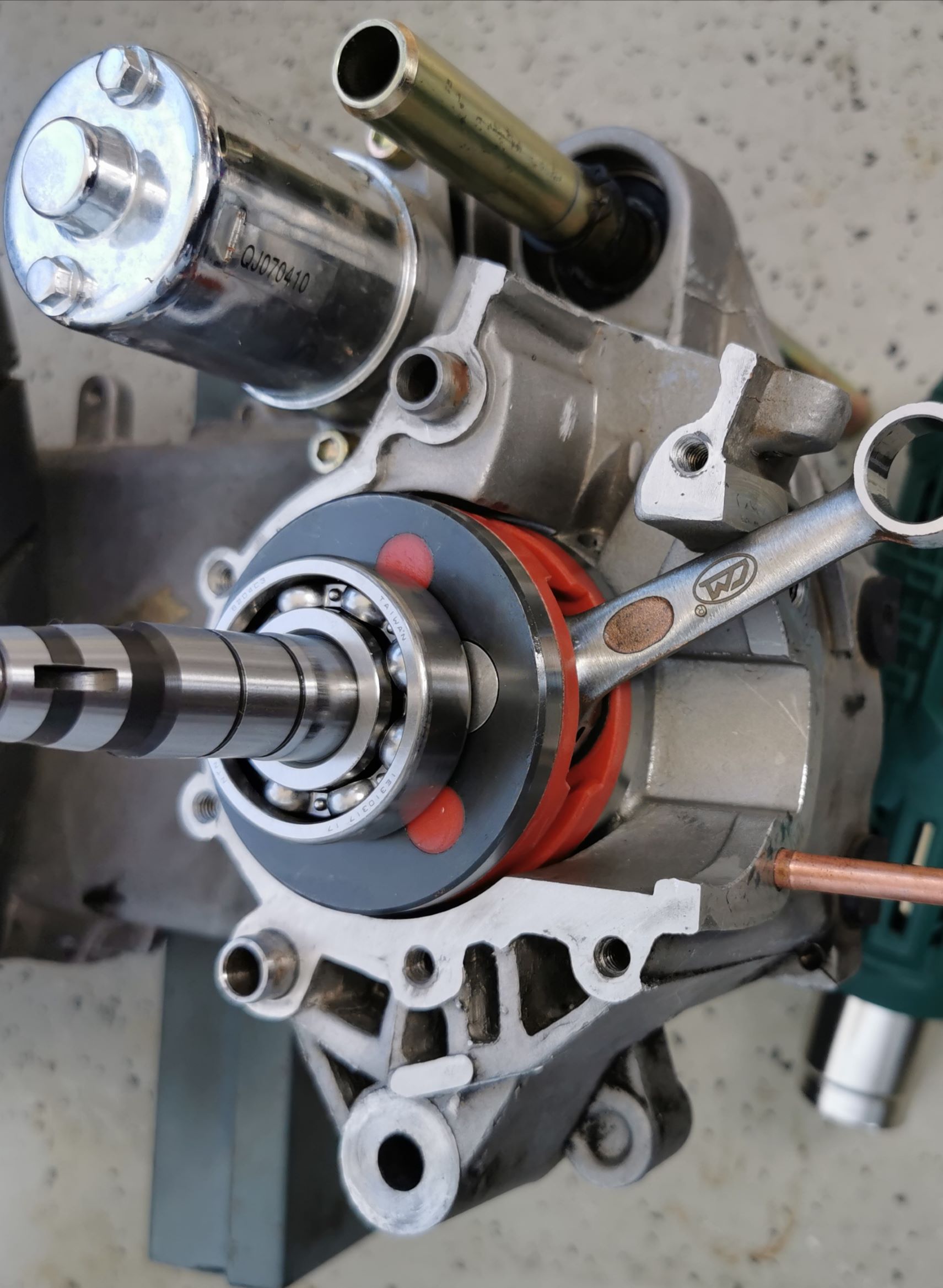

Всем привет. Зовут меня Александер и я "счастливый" обладатель китайского скутера. Куплен скутер был в далеком 2007 точнее не куплен а подарен мне, новым. За 13 лет накрутил всего 1500 кмю Надобности в скутере не было так как была машина и я занялся "тюнингом". 13 лет срок не маленький для китайца. Стал плохо заводился на холодную. В конце концов без помощи "балочика" не хотел заводится вообще. Открутил лепестковый клапан и увидел цвета побежалости на щеке коленвала. Такое случается и при производстве и ни о чем не говорит. Не долго думая было решено "колоть" двигатель. Это был мой первый опыт, но YouTub спасает. В процесе разборки нашлась и причина плохого старта двигателя. На заводе в китае забыли поставить прокладку между двух половинок двигателя. За 13 лет появилась щель и на холодную не было компресии. Коленвал был в полном порядке подшипники поже. Купил "полнощекий" коленвал от Naraku, цилиндр и поршень от Malossi. Также в наборе от Malossi лежали карбоновые лепестки. После сборки выяснилось что оригинальный глушитель не подходит так как выпускное окно на цилиндре от Malossi имеет наклон в 15 градусов. Пршлость покупать саксафон от Malossi . Гениальная вещица. Также был поставлен вариатор от Malossi, сцепление и "колокол" сцепления от Naraku . Карбюратор остался оригинальным 17. Жиклер 75. Скутер повалил. Правда повалил. Но не все было так безоблачно. При старте с места скутер первые 5 метров ехал очень медленно, а потом просто ужасное ускорение. После танцев с бубном, карбюратором и вариатором. Выяснилось что жиклер на 75 маловат. Сегодня поставил 80 стало лудше. Сразу выяснилось что оригинальный фильтр для 80ки маловат. Планирую завтра поставит 85 и думаю надо будет покупать новый "филтрбокс" побольше.

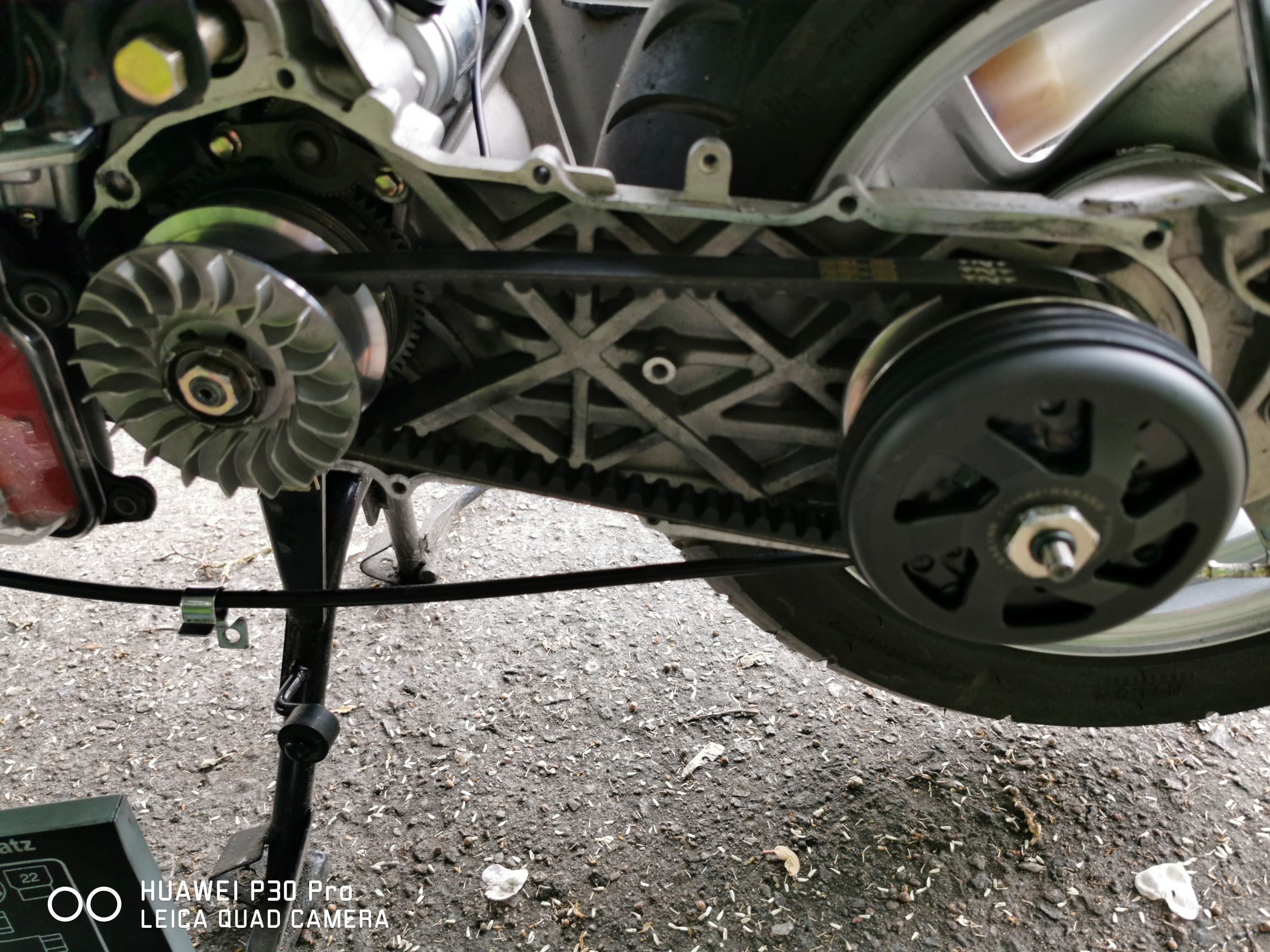

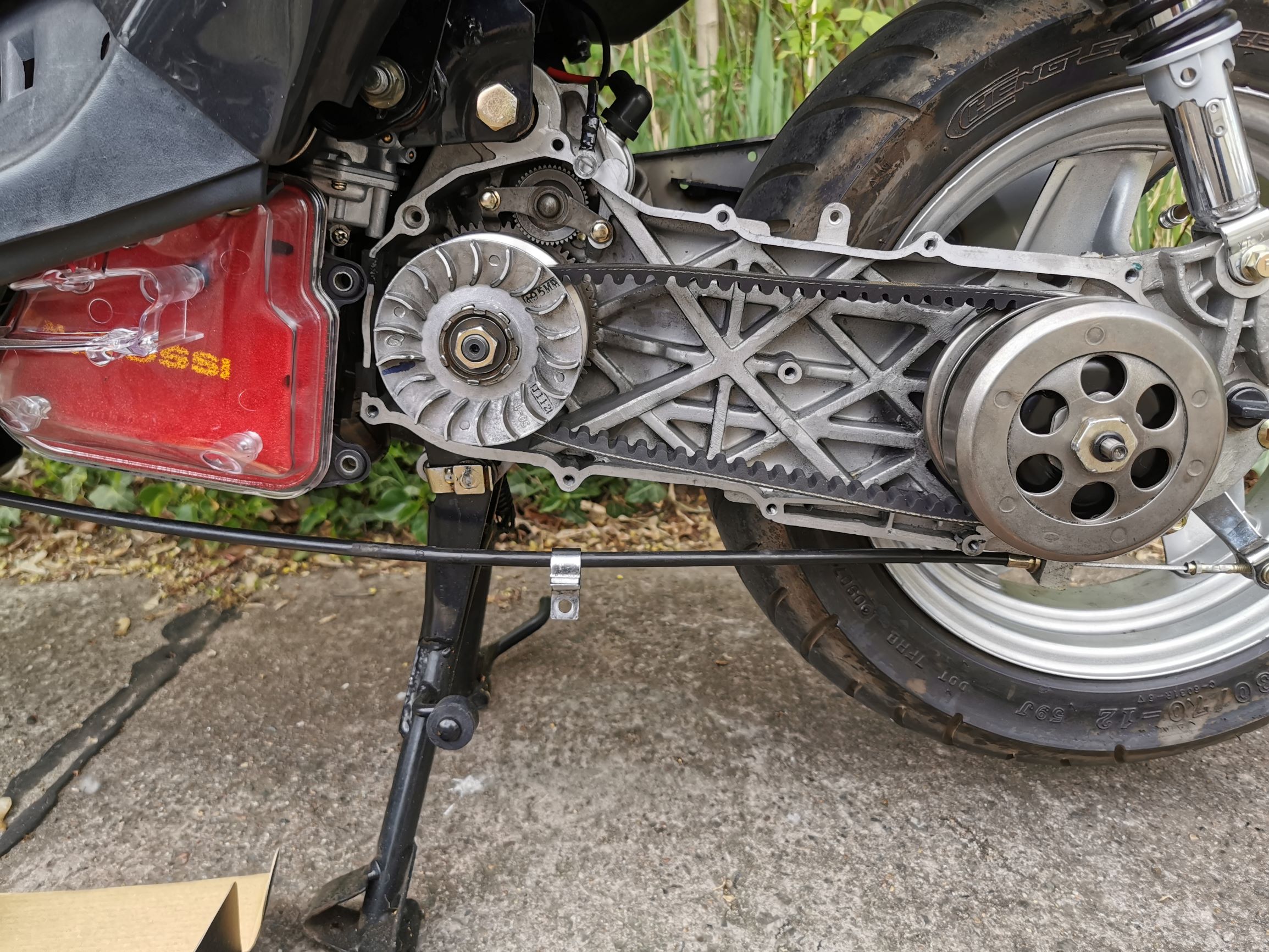

Алекс Р,у Вас ремень не натянут,в этом причина провала на старте.Укорачивайте втулку вариатора.
 Заголовок сообщения: Re: Подбор жиклера для 50 кубиков. Тюнингованый мотор.
СообщениеДобавлено: 28 Jun 2020, 16:35

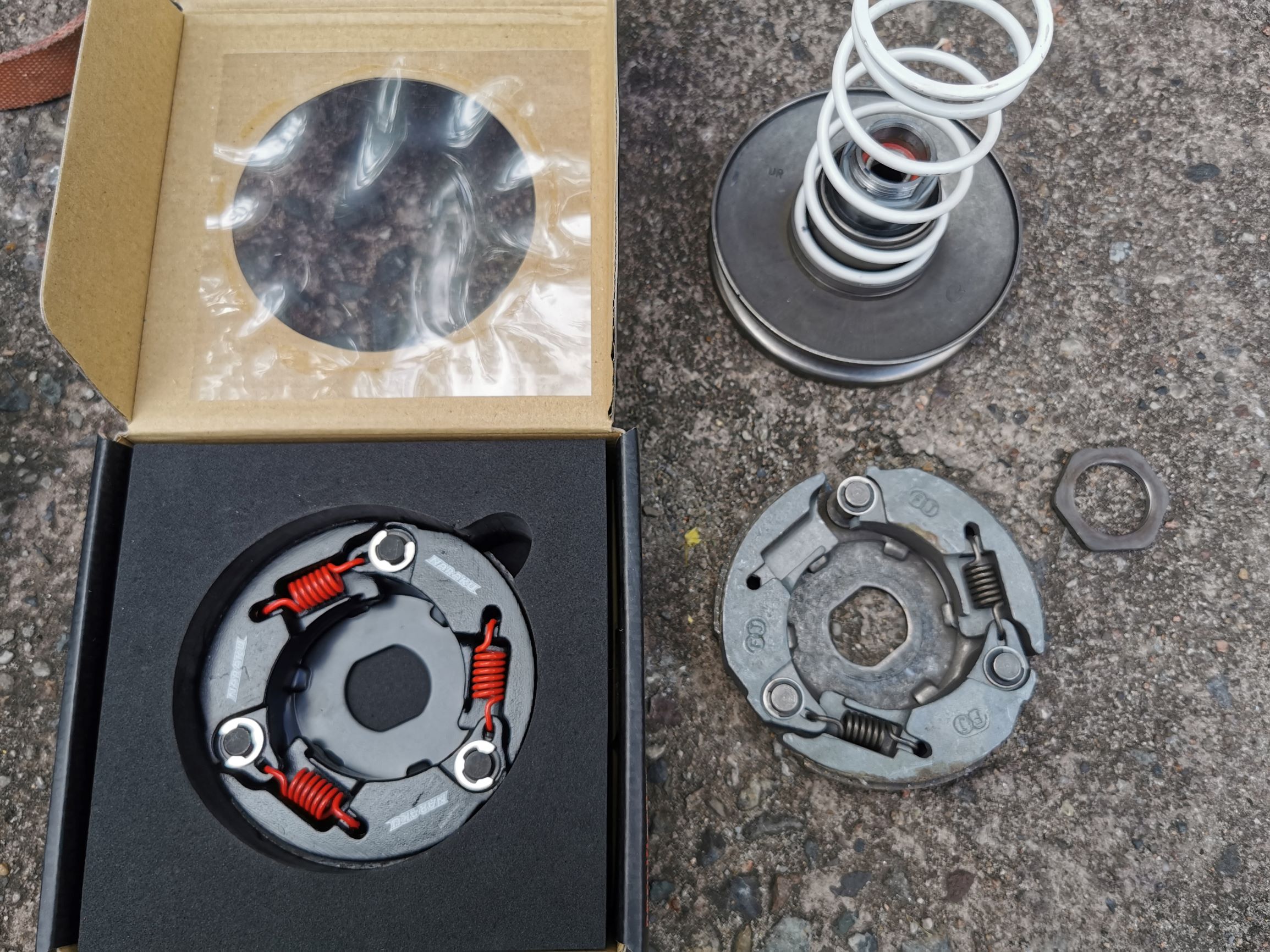

Размер ремня у меня 788x17x28 и он не ложился на втулку вариатора. Пришлось подложить шайбу. "нв фото старый ремень он растянулся". Сейчас там стоит новый. Попрбую купить немного короче.

В том и причина,что Вы его на втулку положили.Снимайте шайбу.

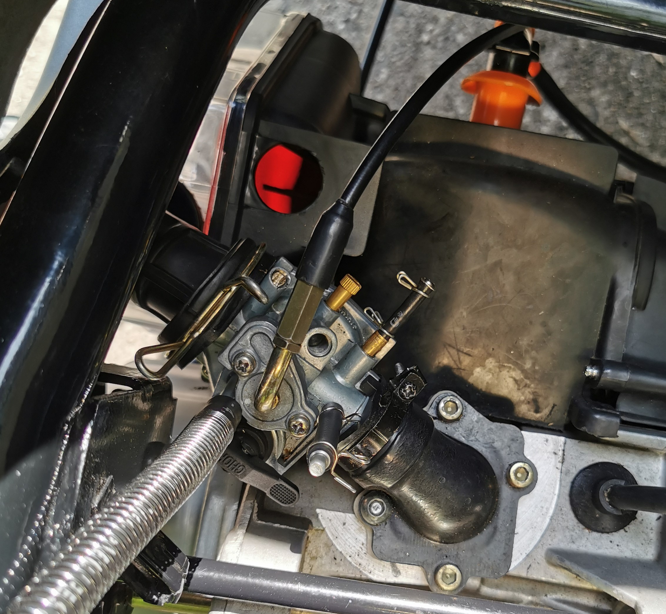

С завода стоял Mikuni карбюратор. Хорошая вещь, но годы и износ........ Надо менять. Вакумный кран был заменен обычным так как не справлялся, не успевал с подачей бензина. Масляная пумпа с масляным баком тоже вылетела на помойку. Каналы заглушил.
