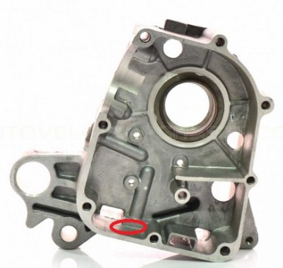

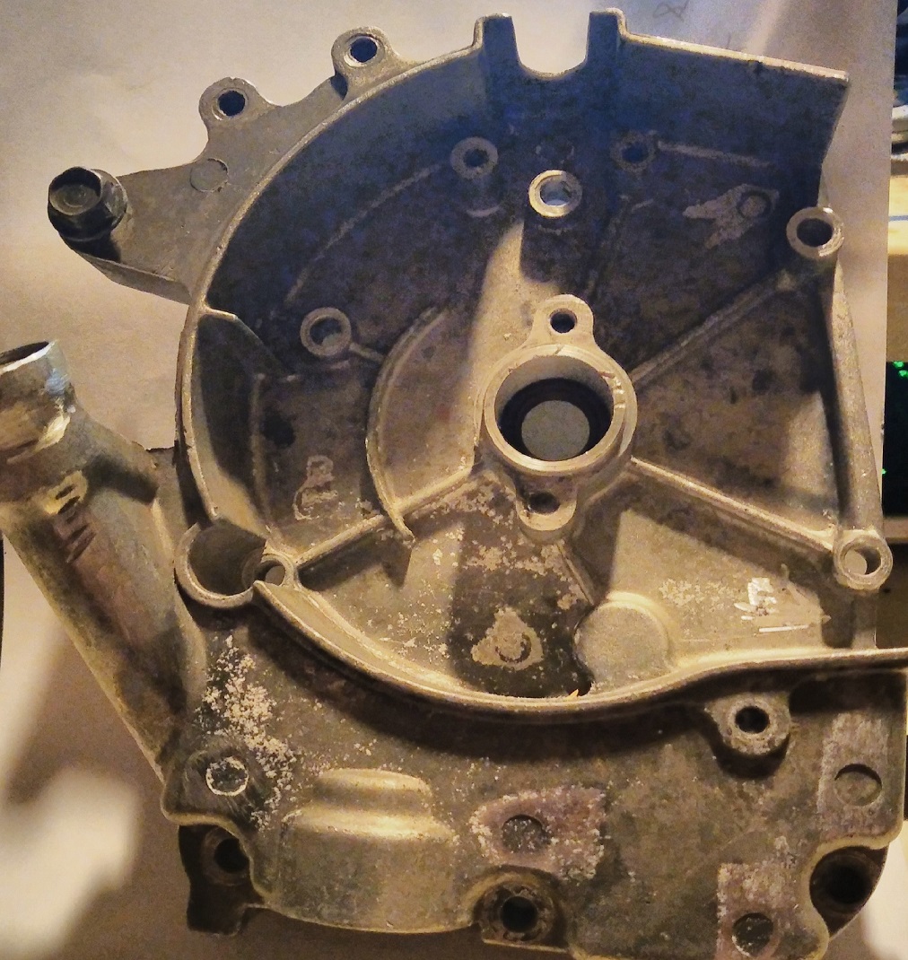

Смотрим внимательно
Комментарий к файлу: Узнаём?
vid1.jpg [ 372.84 KiB | Просмотров: 5973 ]
Комментарий к файлу: Обратная сторона
vid2.jpg [ 422 KiB | Просмотров: 5973 ]
Ну и как через эту пробку собираемся гайку тягать?
А ведь за этой крышкой правая часть двигателя с маслянным насосом
Её нету под рукой. Завтра попробую притащить и сфотографировать.

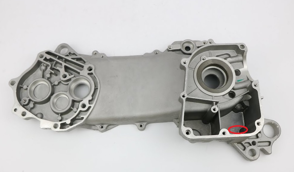

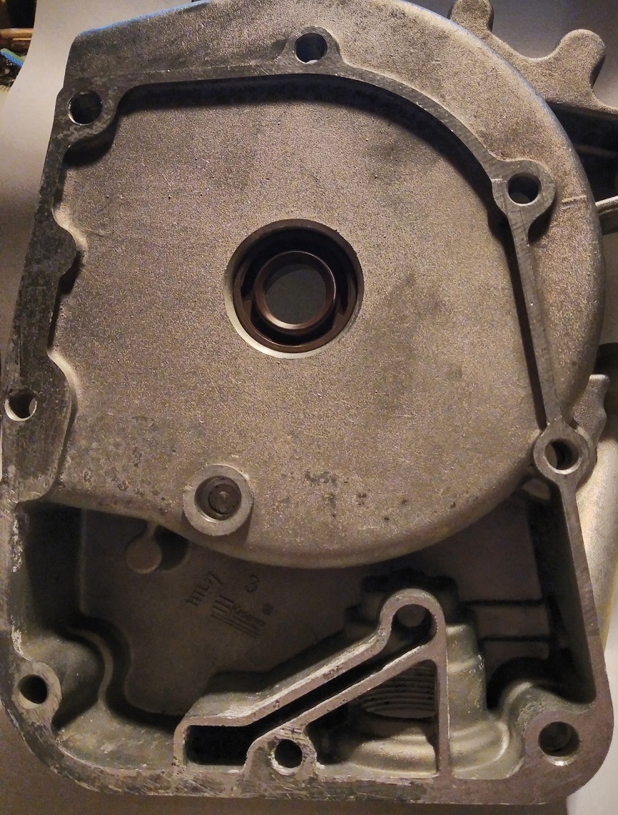

А я доставал гайку отсюда, и колодец, и болт не помогли... разбирать пришлось...
