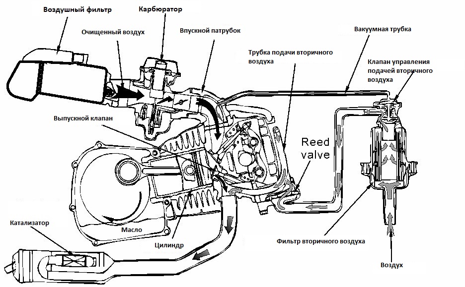

Это PAIR(pulse secondary air supply system)
 Заголовок сообщения: Re: Ямаха Аэрокс 2006 года. Вопрос по глушителю.
СообщениеДобавлено: 08 Aug 2020, 17:17
awolka
billed0495.jpg [ 194.95 KiB | Просмотров: 5829 ]

Спасибо. По 4т все понятно.
По 2т не очень,но разберусь.
Еще раз спасибо.
Уличный воздух в выхлоп подмешивает?
Или я туплю?
