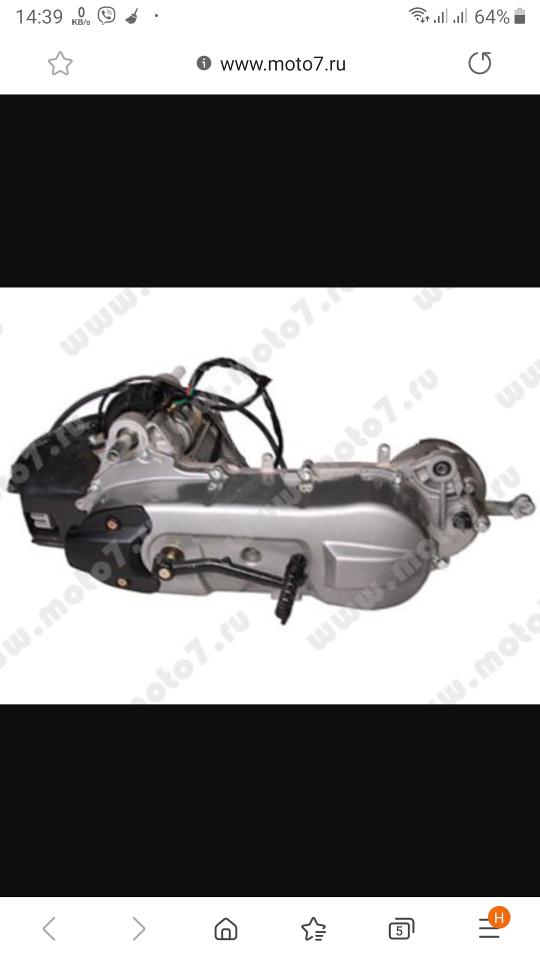

Фото мотора слева

Скутер сейчас далеко от меня. Если поможет, то вот из интернета фото. У меня все так же
Комментарий к файлу: Скутер сейчас далеко от меня. Если поможет, то вот из интернета фото. У меня все так же
Не поможет. Только реальное фото
