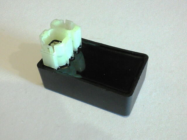

Коммутатор у тебя какой, AC или DC CDI?
Фото можешь добавить?

изображение_2021-03-26_005823.png [ 548.36 KiB | Просмотров: 10250 ]
Вот такой, самый что ни но есть обычный.
Проверял его на другом скутере (50 кубов), завелся, газ нормально, все работало, только не реагировал на выключение зажигания... Но я думаю это не решает

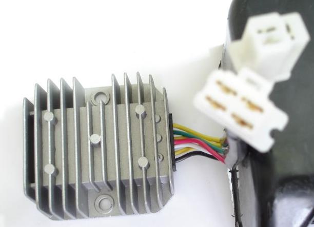

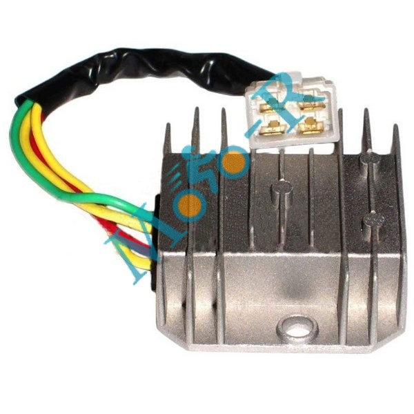

Генератор с высоковольтной катушкой?
Регулятор какой?

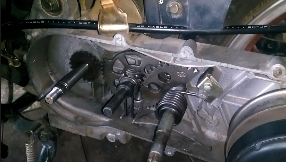

Фото кика.
А мотор то какой?(маркировка)

изображение_2021-03-26_012011.png [ 334.87 KiB | Просмотров: 10248 ]
изображение_2021-03-26_011653.png [ 754.78 KiB | Просмотров: 10248 ]
Регулятор какой?
Фото кика.
Не разбираюсь в генераторах, честно.
Регулятор на фото
Вот такой внутри
Мотор 157 qmj 4х тактный 150 куб
8796898.jpg [ 25.16 KiB | Просмотров: 10248 ]
 Заголовок сообщения: Re: Проблемы с работой Viper Storm 150
СообщениеДобавлено: 26 Mar 2021, 01:57
Сообщений: 1629
На промежуточном валу изнутри должны стоять: штифт-шайба-шестерня-пружинка, немного смазаны густой смазкой(Литол).
Графитонаполненая втулка с шайбой на полумесяце есть?
кик1.jpg [ 38.32 KiB | Просмотров: 10241 ]
Втулка есть, просто она стоит в самой крышке
