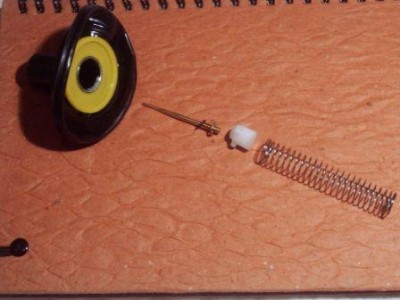

Здравствуйте, после разборки и чистки карбюратора возник такой вопрос, должно ли стоять резиновое колечко на игле карбюраора китайского скутера 4 Т, посмотрел на многих видео, где производят настройку и чистку его нет, а вот на картинках бывает оно и есть. У меня оно стоит, вопрос нужно ли оно вообще и должно ли там стоять и за что это колечко отвечает? Можно ли собрать без него?

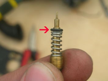

Еще хочу спросить про винт качества на всех обзорах, где производят разборку, говорят, что кроме пружинки на винте должно быть резиновое колечко с шайбочкой, на моем карбюраторе такого не оказалось, критично ли это или обязательно нужно поставить резиновое уплотнительное колечко?

Пока я сделал так, поплавки установил по штангелю на 10.5 мм, это расстояние до отлива на поплавках. Игла у меня на 5 делений, установил на среднее. Скутер заводится, но на холодную не очень, возможно кто-то подскажет бюолее правильные регулировки.
Должно. Нельзя. ХХ без него очень тяжело выставить.
Поплавок параллельно верхней крышке, игла уже не пропускает!
Дать хорошо прогреться и настроить ХХ, потом выставить иглу ГДС по средним оборотам, потом подобрать жиклёр ГДС по максимальным, повторить настройку ХХ. Возможно с первого раза не получится.
