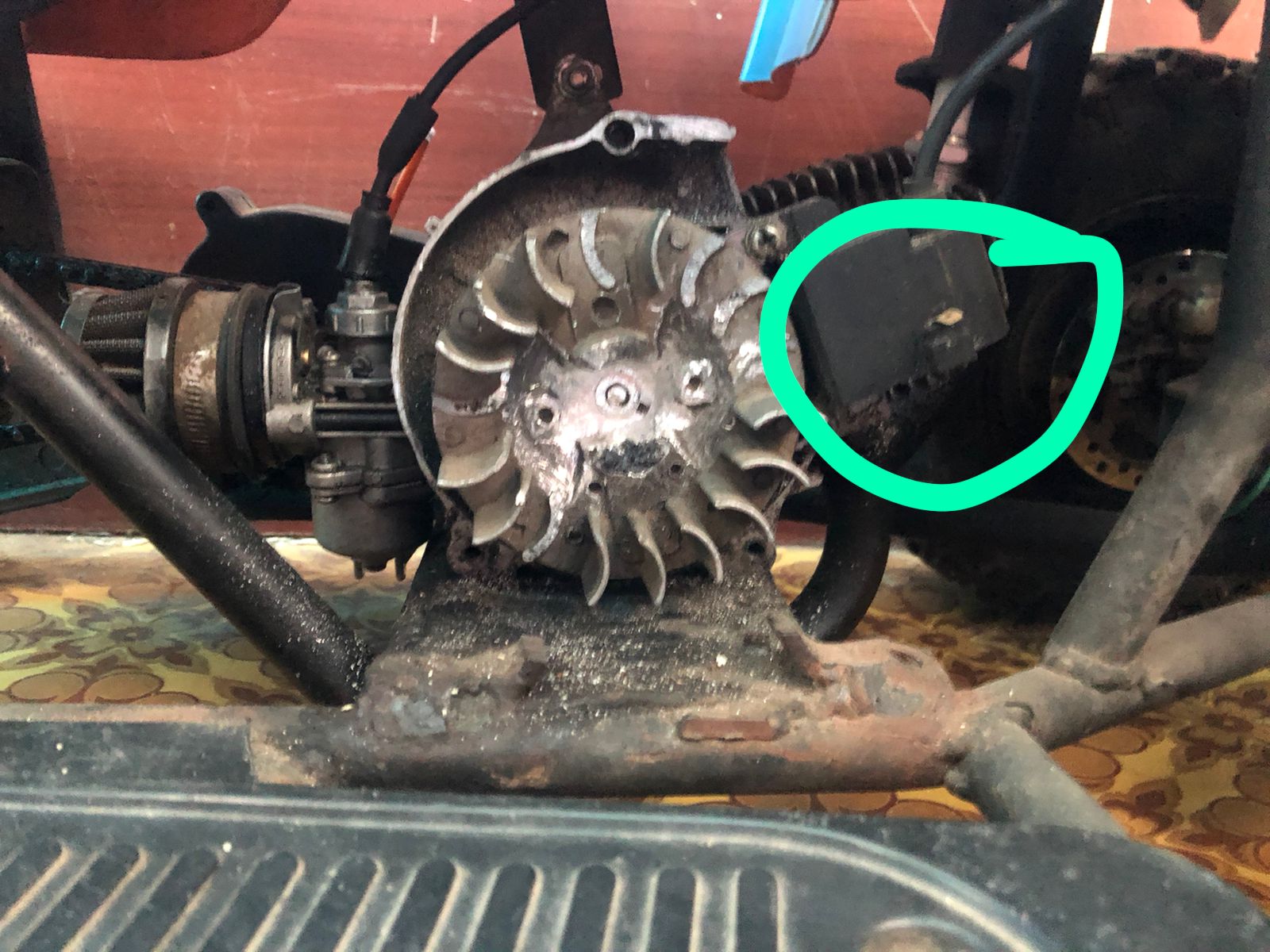

AVK-73 писал(а):
Зелёные на картер мотора, белый и красный(от чеки) на вывод катушки.
Я правильно понял что оба провода на эту клемму?

 Заголовок сообщения: Re: Помогите с электрикой на детском квадроцикле
СообщениеДобавлено: 04 Nov 2021, 17:11
Сообщений: 1629
Да, правильно, на замке при выключении замыкаются зелёный с белым, на чеке при нажатии кнопки и снятии чеки замыкаются зелёный с красным, тем самым обесточивая катушку.
