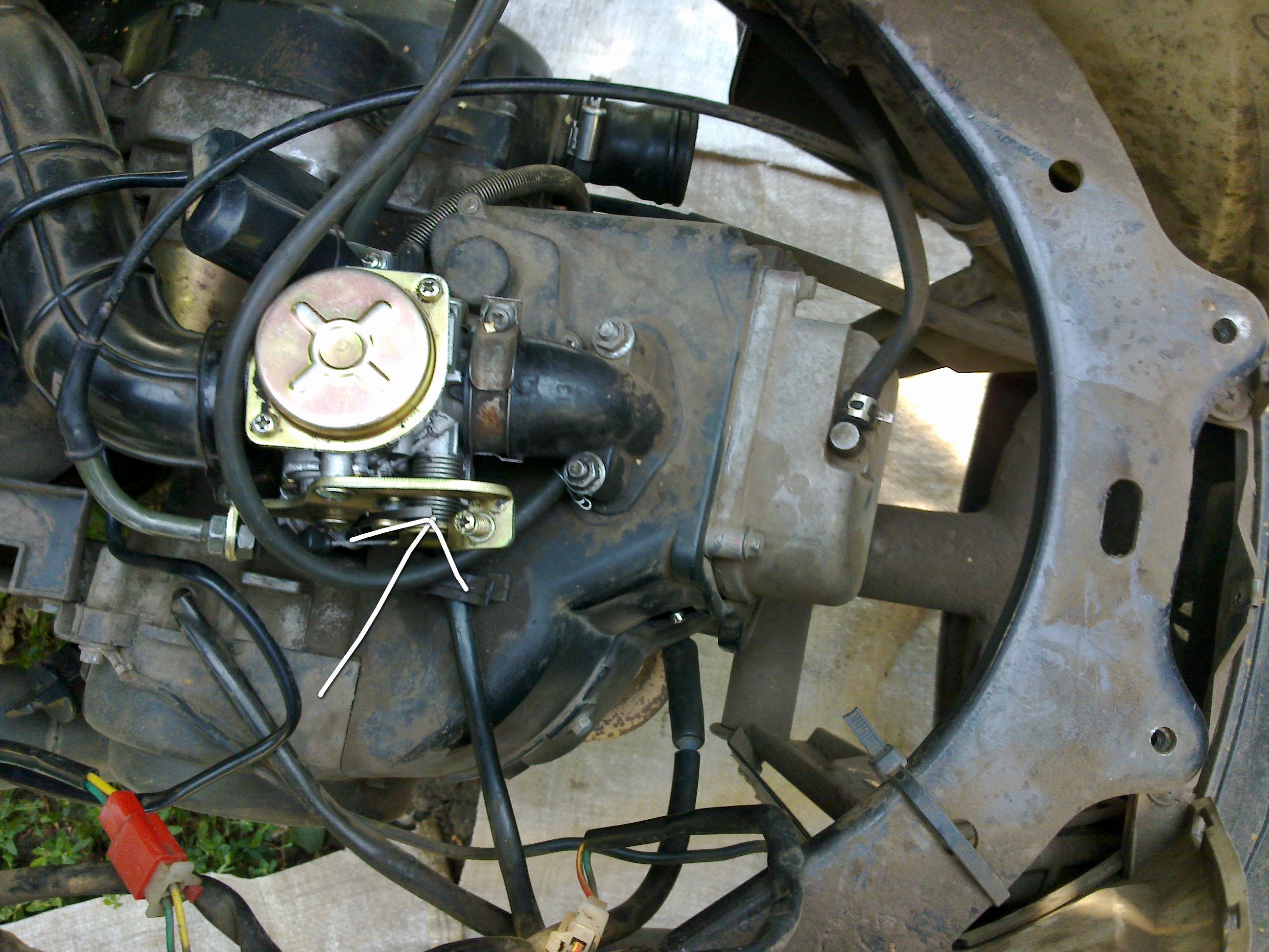

Подскажите, как еще можно настроить скутер, чтобы на холодную заводился сразу. racer stells rc 50 qt. Что требуется- чтобы после ночной или длительной стоянки был пуск с брелка сигналки, или с первого качка кик стартера, если вообще это возможно? на данный момент провел чистку карбюратора, заменил прокладки и проверил все хомуты от воздушного фильтра до самого впуска. была проблема высоких оборотов, выяснил что в колодке обогатителя одна клемма вылазила и он не работал, исправил, теперь нормальный холостой ход. Однако даже на горячую заводится не с одного качка и стартером надо крутнуть и одновременно поддать газа. Что еще нужно исправить, чтобы заработал скутер нормально? еще проверял самодельным дымогенератором- подключил его на впуск карбюратора- обнаружился дым из выпускного отверстия слива бензина, но это наверно нормально, но еще шел дым со стороны воздушной заслонки, где пружина, это нормально? попытался открутить винты заслонки но они срываются, если конечно это не нормально тупо высверлю их, а если нормально тогда не полезу.
210820144282.jpg [ 796.53 KiB | Просмотров: 4891 ]
Комментарий к файлу: также шел из патрубка забора бензина, ну думаю это нормально

А по поводу заслонки нашел в инете только у одного человека на мотоцикле такое, и я так понимаю это действительно проблема?
А если это проблема тогда нужно менять карбюратор, тк во-первых не могу открутить болты заслонки которые ее крепят к валу, а во-вторых там наверно стоит резинка которую я не находил ни в каких ремкомплектах.

открутить винты заслонки.
Наверно возможно, как исключение.
Винты с обратной стороны, разкернены.
