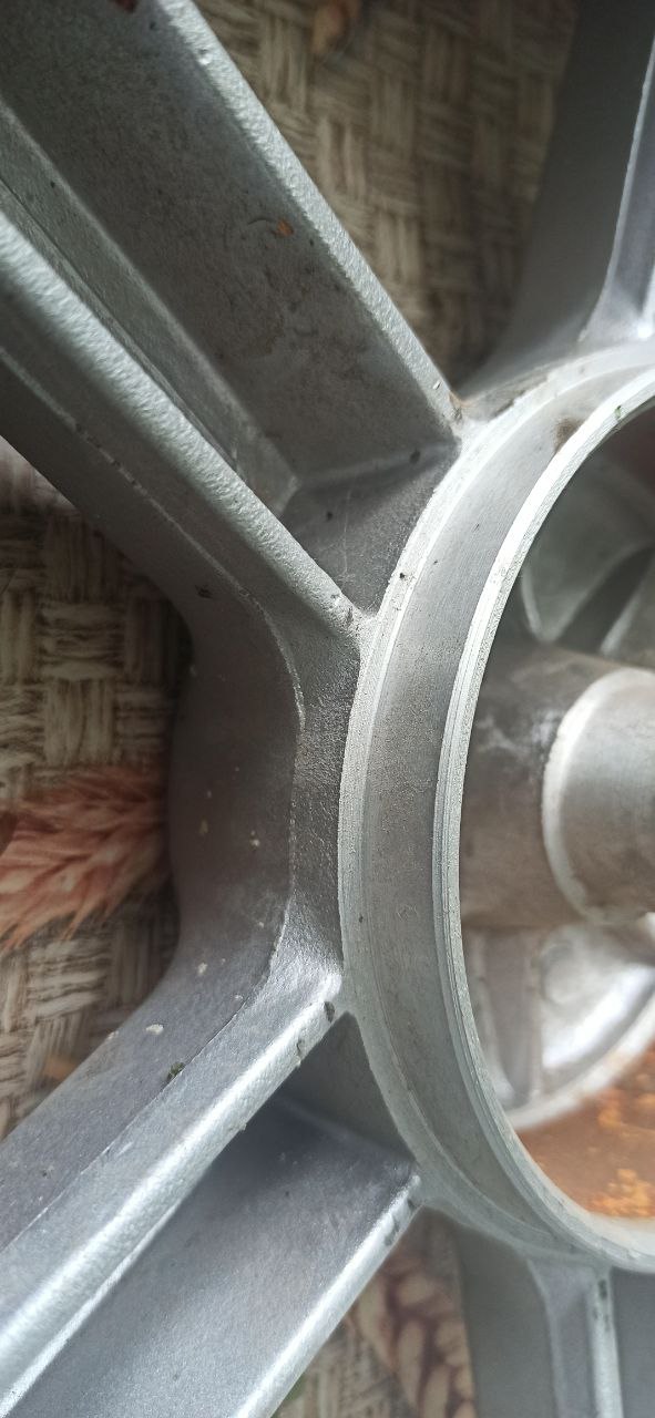

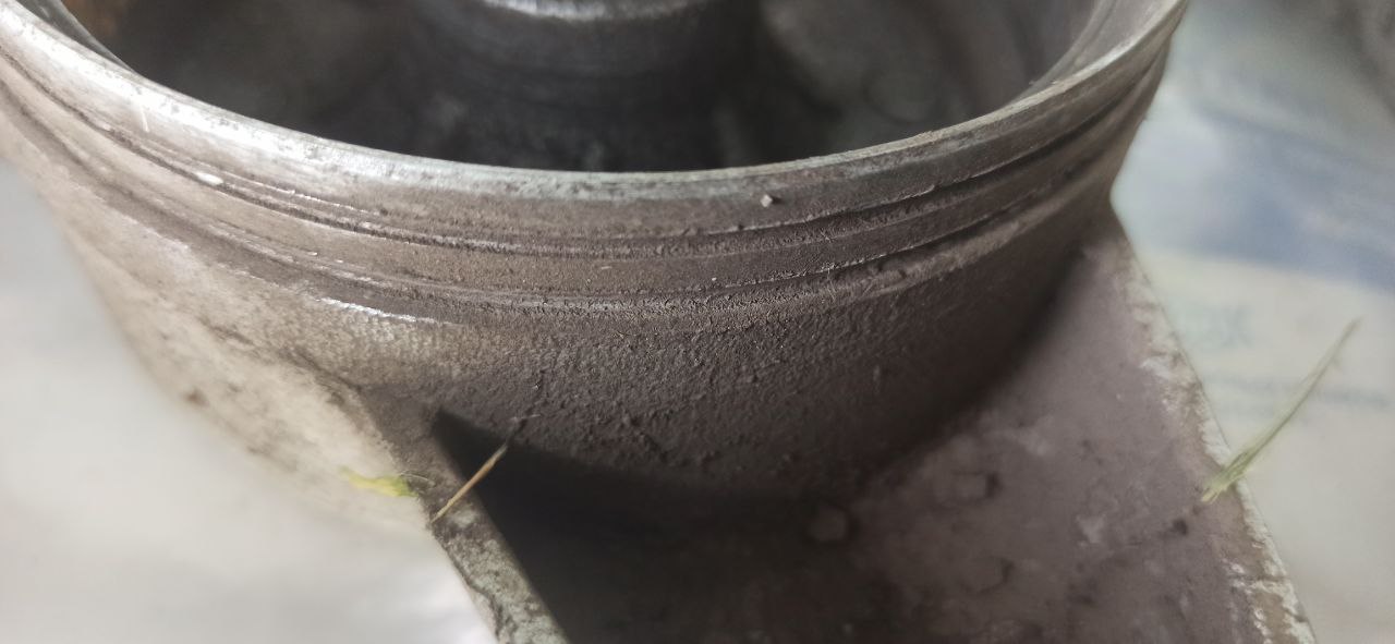

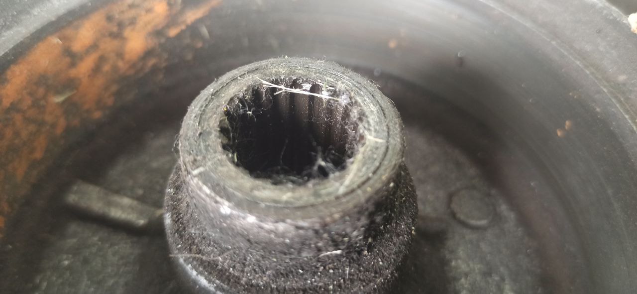

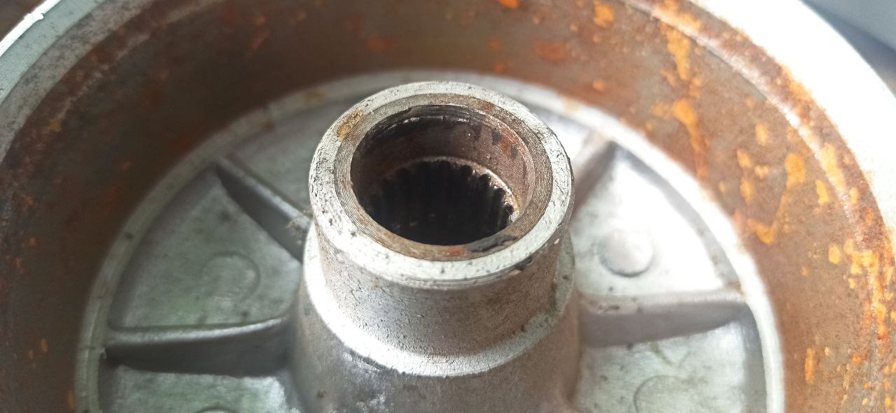

Приветствую всех форумчан! Такая проблема: двигатель 139qmb, удлиненный, потребовалась замена заднего колеса. Приобрел диск, вроде подходящий (12*3.5), но оказалось, что у него другой вылет! Никогда не думал, что они так отличаются. Чтобы не выглядеть совсем идиотом, скажу, что я инженер со стажем со скутером чего только не делал (менял ЦПГ, шестерни редуктора, вариатор, сцепление, карбюратор перебираю с закрытыми глазами, ну и т.д.), но тут... Получается, если ставлю колесо, то оно прижимается к корпусу редуктора, это - раз. Во-вторых, ось не садится на шлицы. В общем вопрос такой: можно ли что-то придумать, не знаю, может можно заменить ось (на какую), или какую-то проставки сделать (но тогда зацеп на шлицах будет ещё меньше)? Ответ "продать" для меня очевиден, но я что-то подумал с этими куплями-продажами, правда, это уже другая история. Надеюсь по фотографиям всё понятно.
Комментарий к файлу: Новый диск. Расположение шлицов

Комментарий к файлу: Новый диск. Вылет

Комментарий к файлу: Старый диск. Расположение шлицов

Комментарий к файлу: Старый диск. Вылет

По фото как раз ничегошеньки не понятно. И таки да, инженер - это не тот, кто меняет и перебирает детали, а тот кто их разрабатывает

Спасибо за ответ! На фото видно, что высота барабана, а соответственно, расстояние до спиц, разные. Также видно, что шлицы на новом диске находятся глубже, нежели на старом. А насчёт инженера - не все так просто, так как существует несколько направлений для деятельности таковых: инженер по техническому обслуживанию, инженер по эксплуатации, инженер по пожарной безопасности, инженер-электрик и .т.д.). Не для спора.

Может, это колесо от 150ки. В любом случае: если подходят шлицы- или отодвигать колесо шайбами, или подреза́ть барабан пока не перестанет упираться. При этом желательно соблюсти центровку и чтобы колодки в диск не уперлись. Т.е. нужны предварительные инженерные расчеты!

А по факту барабан может по ширине отличаться, и как следствие- фактический вылет
