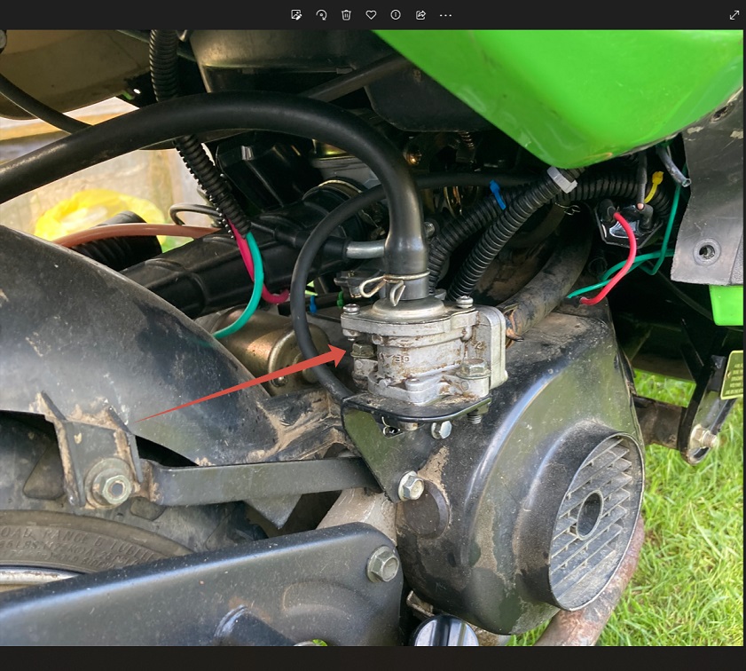

Что это может быть на фото? Продавцы не знают.
2023-09-18_00-37-07.jpg [ 225.16 KiB | Просмотров: 8516 ]

Спасибо за подсказку. Судя по ответам в вышеуказанном топике все ее называют "приблуда", "хрень" и тд. Название техническое у этой детали есть? Реально ли ее купить? По фото если поиск делать, то карбюраторы выдает, что через поисковики, что на али.

Тут в лс подсказывают, что это вакуумный кран. Оно?
Есть: PAIR control valve (клапан управления системой подачи вторичного воздуха в выпускную систему. PAIR)
Реально, например тут https://www.thansen.dk/scooter-mc/scoot ... -354688407
