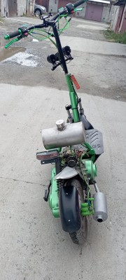

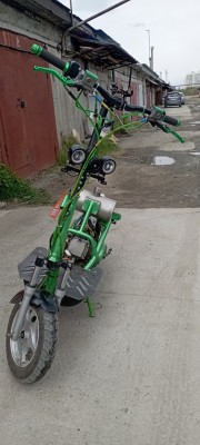

Octavo писал(а):
а есть фото посмотреть?))
IMG_20240613_165434.jpg [ 658.64 KiB | Просмотров: 9435 ]
IMG_20240613_165339.jpg [ 463.67 KiB | Просмотров: 9435 ]
 Заголовок сообщения: Re: Прошу помощи, максималка 139qmb
СообщениеДобавлено: 13 Jun 2024, 14:59
Зарегистрирован: 03 Jun 2024, 20:16
Сообщений: 7
Откуда: Озерск
Скутер: 139qmb мотосамокат
Ещё раз проверил трансмиссию, поставил быстренько карб от Альфы(как раз пришёл). На вывешеном колесе без нагрузки обороты бешенные. Разгон стал гораздо лучше! Но максималка всего 55. Грешу на вес водителя - всё же 115кг таскать нелегко :-D :-D На фото ещё старый глушак (без слез не взглянешь) Чувствую придётся брать шестерни в редуктор другие.
