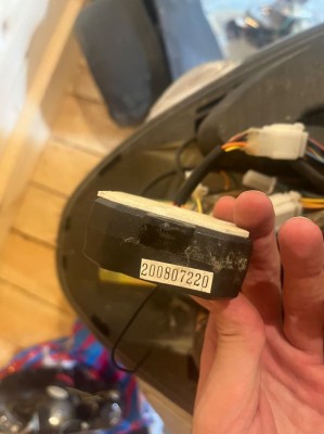

Был бы рад, если кто из шарящих в скутерах помог опознать и пояснить за блок в скутере 50сс.
Пациент: скутер City GX 50cc 139QMB. Куплен в году эдак 2007-2008, лет наверно 10 назад перестал подавать признаки жизни (искры не было) и был убран в дальний угол сарая. Сейчас стало интересно попробовать оживить его.

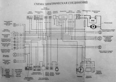

Из особенностей пациента: коммутатор на 4 контакта. Нашел на данном форуме электросхему City GX примерно тех лет, по крайней мере, коммутатор там тоже 4-контактный, но цвета проводов кое-где отличаются.
При разборке обнаружил блок с кучей проводов, который на схеме не бьется. Фото блока и схемы прилагаю.
На сигналку похож, отсоедини его, может искра и появится.

Если мотор до этого работал, то сигналку нужно правильно отключить.
перемычку правильно сделать.
Да, вспомнил, что в комплекте тогда был брелок с на то время прибамбасами. Скутер запускался с ключа и все такое. Поищу, вдруг где-то завалялся. Схему че замыкать глянул (серый и розовой провода вроде как), на крайняк вырежу к чертям.

Вырезать ничего не надо, сигналка на разъеме сидит.
Если снять сигналку и не поставить перемычку, то с штатно с ключа и кнопки "старт" запускается,
но только при повороте ключа не глушится. Этой перемычкой постанавливается цепь которая идет на "глушилку".
