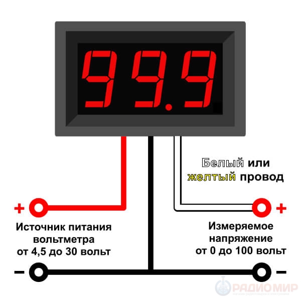

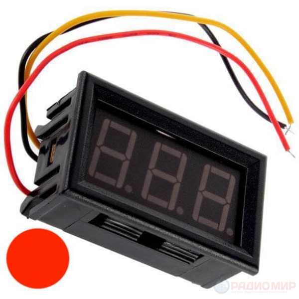

Сойдет собрать на быструю руку, по цене каких-то как половина скутера )))
у меня вариант Дешего/сердито трехвыводной вольтметр.
А вот это попробуйте!
Минус этого решения - это зависимость от напруги бортсети, для нивелирования, придётся городить отдельный стабилизатор для датчика и ставить делитель на вход показометра... а так вполне пригодно, в циферах остаток бензина покажет.

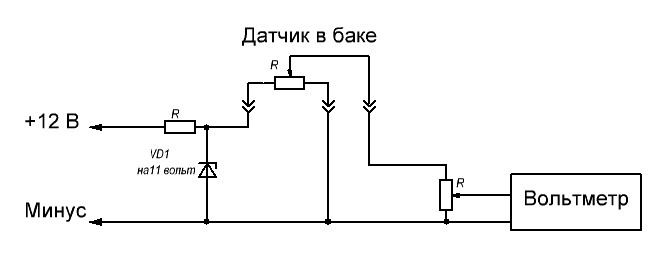

Схема простая стабилизатор не нужен хватит стабилитрона.

А цепочка R-VD, стабилизатором не является?
 Заголовок сообщения: Re: Stels skif отдельный показатель топлива
СообщениеДобавлено: 10 Sep 2024, 20:45
Зарегистрирован: 07 Sep 2024, 19:40
Сообщений: 30
Скутер: Vento Smart 2
В теории да.
Для меня стабилизатор это источник питания с обратной связью и поддержанием
заданной величины по выходу.
Что-то типа LM78.. LM79.. или шим LM2594 и т.д.
