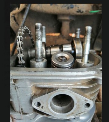

Здравствуйте,мотор 139.После замены коленвала,цепи ГРМ ,цпг и головки распредвал не удается посадить на место из за того что цепь перетянута ,и распредвал не ложится в постель,а становится под углом к посадочному месту. Цепь ГРМ сидит на звезде, диаметр звёзды коленвала соответствует, натяжитель снят,ГРМ 82 зуба и по длинне совпадает со старой цепью,ширина поршневой как и старой ,головка идентичная старой,в чем проблема? Если поставить тонкую прокладку под головку вместо паронитовой,то распредвал становится,но цепь натянута ,и это без установки натяжителя.Мистика .Покупал все запчасти на Beezmoto

Не попал на звезду коленвала.

Там если захочешь так не сделаешь, пробовал на старом коленвале

Такое лечится легким болтанием туда-сюда.

Новая цепь на одно звено короче.

в исходном сообщении указано, что цепи одинаковые

Головки бывают разной высоты (как минимум 2). Клапаны на них разной длины тоже

Цепь 82 звена,по длинне как старая ни чуть короче

Счетали звенья или на упаковке прочли?Если их даже рядом положить,то можно не заметить.
+1 если не цепь,то головка.

Конечно считал ,измерял до миллиметра,головку ставил старую , никаких изменений

Я поставил с тонкой прокладкой под головку,а не с паронитовой , только немного цепь натянута ГРМ ,без провиса, так и обкатываю

До весны далеко, есть время подумать и сделать нормально.
Роман-1984 писал(а):
натяжитель снят
Врать- плохо. Особенно- себе

Там ничего не изменишь,все перемеряно тысячу раз
