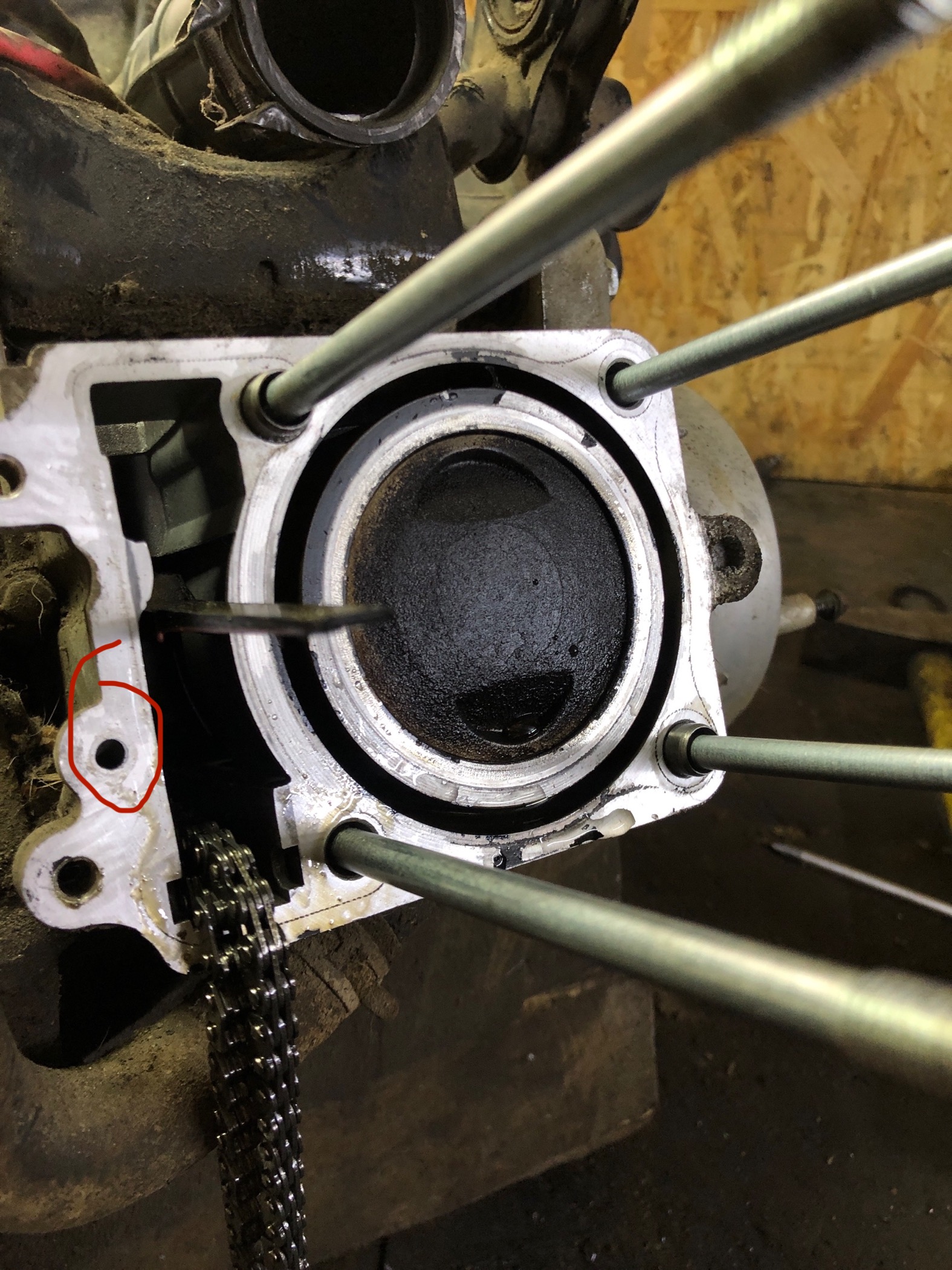

А все же прокладка по фото на Али не особо похожа. У меня тут еще я так понимаю маслоканал идет.)))) Выделил красным. интересный дрыгатель))))
