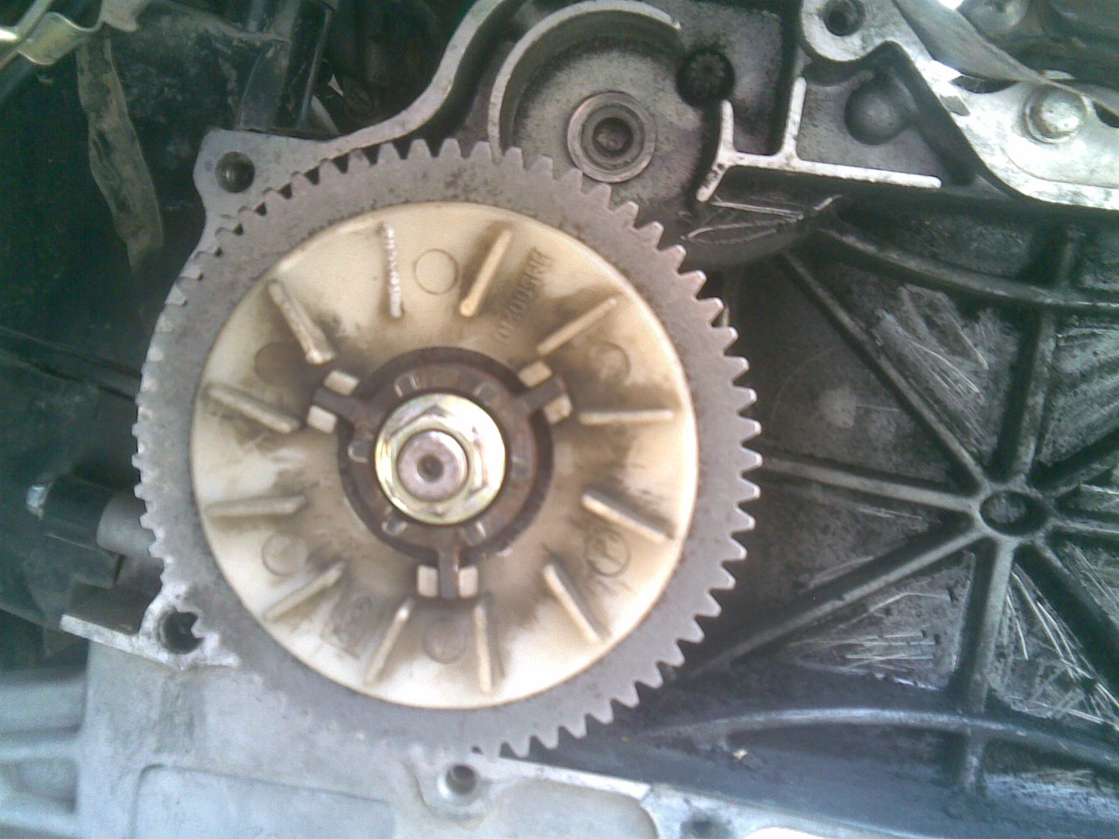

Krishna писал(а):
Rayman3 писал(а):
Krishna писал(а):
[color=#008000]100% бендикс... смазать можно вд40
А с какой стороны он находится на моем скутере? ;D
снимаешь крышку варика и смотришь... он крутит сам варик... ты его увидишь сразу)
http://china-scooter.ru/forum/download/ ... &mode=view
видишь там сверху круголёчегг... вот там должен стоять бендикс!!!)[/color]
Буду пробовать на майских праздниках, дней много будет! Спасибо! 8-)
