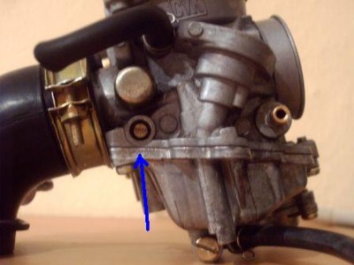

На картинке
качества смеси.jpg [ 29.02 KiB | Просмотров: 2561 ]
имется винт качества смеси. Так вот, в какую сторону он закручивается, как я понял по часовой, на сколько он должен быть выкрчен и в какую сторону для оптимального качества смеси. Этот винт воздух регулирует?

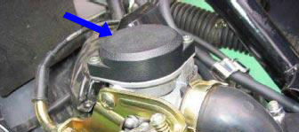

Если не ошибся, то имеется трекс в области крышки карба
_1.jpg [ 53.03 KiB | Просмотров: 2932 ]
, что это может быть? Игла не поднимается? при этом обороты маленькие какие то, потом когда нормализуется все норм становиться, обороты повышаются.
Как правильно чистить карб? Чему стоить уделить внимание при чистке? Стоит ли что бы хорошо почистить откручивать это ?

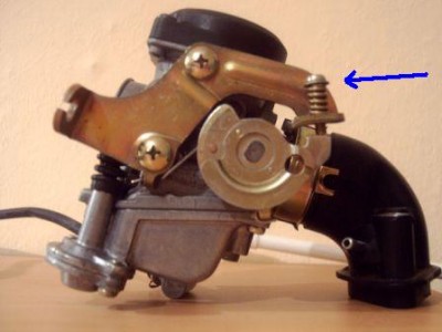

Винт холостого хода
холостых оборотов ПРУЖИНКА!!!.jpg [ 28.62 KiB | Просмотров: 2559 ]
Там пржинка стоит, только сейчас увидел что там пржунка какая то должена быть,
им регулировать холостой ход, это окончательная настройка в конце? Как понять что карб настроен правильно что бы приступать к этой настройке?

Винт качества определил правильно. Стартовая регулировка начинается так: закручиваем по часовой до упора, потом отвинчиваем на 2,5 оборота и с этого места начинаем крутить слушая двигатель, пока не добьемся оптимального результата. Регулировать на хорошо прогретом двигателе. После регулировки проверяем на ходу. После резкого сброса газа, типа как на светофоре, глохнуть не должно.
Винтом ХХ стараемся выставить минимальное открытие заслонки. Если он сильно закручен, значит что-то не так.
Чтобы снять карб достаточно открутить хомут. Отвинчивать впускной коллектор совсем необязательно..

Всем огромное спасибо, холостой ход ура, свеча чистая, даже не понадабилось регулировка болтом на газе, скут отдал за 17500, хватит с меня ))))
