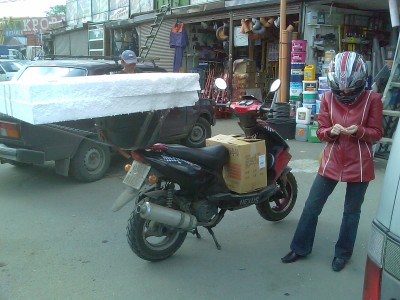

постояно надним издеваюсь вот так
перевёс на нём ремонт
На полу вёз ламинат 5 пачек, заметно играла, рама даже было страшно, что сложится по палам.

Это не издевательство, а нормальная эксплуатация. :-D
Я на свой частенько по 3-4 мешка цемента ложу или плитку или кирпич там где ноги ставить... и ничего. Вот только на поворотах плохо... :-[

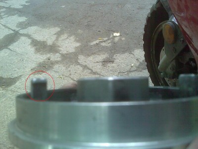

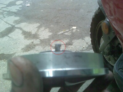

Через 10 000 км упала максималка на 10 км решил поменять грузы и обнаружил страную выроботку на напровляющих вариаторах
IMAG0092.jpg [ 351.49 KiB | Просмотров: 2532 ]
Комментарий к файлу: Из за получившегося упора ремень не выходил на прежний радиус

IMAG0090.jpg [ 243.95 KiB | Просмотров: 2528 ]
Комментарий к файлу: выроботка в раёне 80 - 90 км/ч режимах

научись пользоваться фотоаппаратом. Нифига ж не видно. :)
