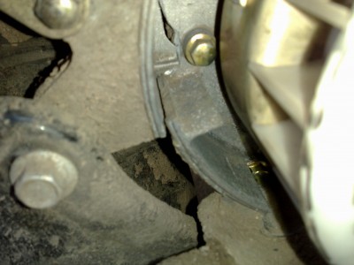

Сынуля словил бордюр,в итоге отломило кусок кожуха где крепится крепление глушителя.За сварку аргоном заломили столько,что умножь на 3 и будет новый движок.Вопрос-есть другие способы ремонта?Мой отбегал уже 3000км,а это уже почти половина отведённого китайскими умельцами срока до капиталки.
Комментарий к файлу: не очень видно,но общее представление даёт

Проще купить новою. http://www.honlingzakaz.ru/

Деталь называется "правая половина картера" и таки да, её проще купить, стоит в районе тыщи.

купить то можно, но это деньги+ работа по расколу движка. гдето тут была статья про ремонт(там была кажется втулка кикстартера) с помощью холодной сварки. результаты по словам автора очень и очень достойные. Я бы сделал так, тем более что узел не нагружен.
боян. на ухе висит целый глушитель, а весит он - дайбоже. Холодная сварка не выдержит.
Автор, не парься - используй ухо крепления самого кожуха (на фото оно еще целое.) Небольшая проставка по месту - и вуаля! Ну, либо надежным путем - менять половинку картера. ...
