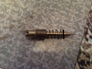

Недавно купил фильтр нулевого сопротивления, подстраивал под него карбиратор, один раз сильно выкрутил винт холостого хода и больше я его не видел, открутился и выпал, где взять новый и как хоть он выглядит? я сам его не доставал, нужно срочно, каму не лень выложите фотку

Там должен быть винт, пружинка и резиновое колечко. Примерно вот так:
vint.jpg [ 33 KiB | Просмотров: 5317 ]
Так это винт качества

Ы.... туплю... винт ХХ обычный винтик с любой пружиной. как его потерять можно - ХЗ...

dobryashka писал(а):
а какой из них именно винт холостого хода? http://www.scootermag.ru/new/shop/product/740/
я пока обычным болтом закрутил, чтоб туда нече не попадало, ездит нормально, как я думаю у него в смеси много воздуха от этого
если следовать рассуждениям автора, то он потерял именно винт качества смеси,
так что LazyLynx правильную фотку выложила
а если все же имелся ввиду винт регулировки холостого хода, то это действительно обычный винтик с пружинкой , и подойдет любой нужного диаметра, а вместо пружинки можно контргайку поставить

Аккуратней, ребята! Я в начале эксплуатации тоже сильно вывернул, для поддержания оборотов ХХ на старте, для ликвидации провала. Ну и потерял этот винт качества. Сначала искал "иголку в стоге сена". Потом подумал, а не лежит ли он на картере. Посветил фонариком - вот он! У него по длинне два конуса! Абы какой не подойдёт. Позднее разобрался и с качеством, и с количеством.
