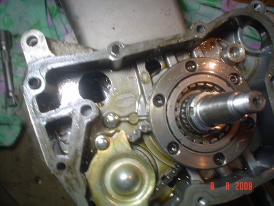

разбираю двигатель и не могу открутить гаику на к/вале со стороны генератора,какая там резьба обычная или левая?

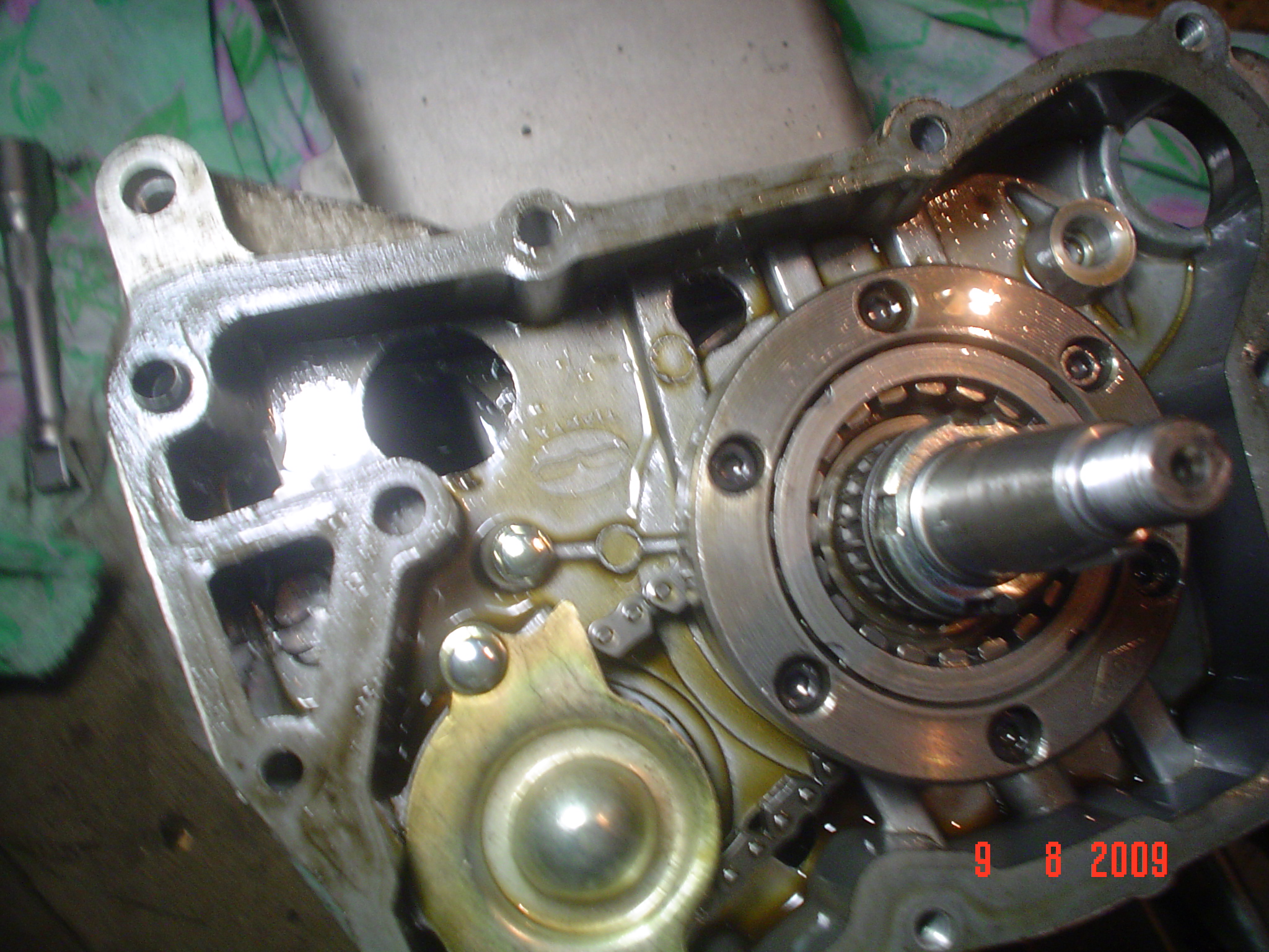

Да я не про ту резьбу что на крепит генератор,а дальше и гайка там с прорезями,под серповидный ключ
Комментарий к файлу: вот эта гайка
DSC02030.JPG [ 1.31 MiB | Просмотров: 3642 ]
 Заголовок сообщения: Re: какая резьба на к/вале
СообщениеДобавлено: 10 Aug 2009, 23:10
Сообщений: 2239
Стаж: н/у
ЭТА гайка однозначно левая. Откручивается тупым зубилом на ура.
